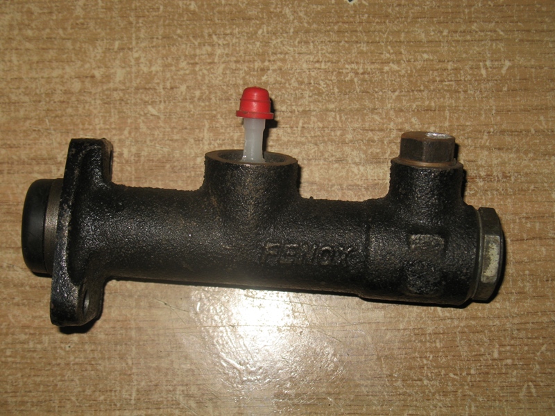

вот фото цилиндра

Был на рынке, смотрел и мерил "родные" вазовские ГЦС (не базальт. В общем которые везде сеть) - ход поршня 35мм.
Выточить переходник, чтобы в зад пробку от ЗАЗ цилиндра без проблем ставить и все будет нормально.
Чего писал мужик, что якобы не подходит - http://zaz.kiev.ua/forum/viewtopic.php?p=535929#535929 - не понятно. Вроде все пучком.
В ближайшие дни куплю, закажу токарю переходничок и отпишусь. Может вопрос с ГЦС будет надолго снят.

Установил ГЦС не Базальт. Причины, почему не Базальт описал выше (большая распространенность в сборе и ремкомплектов). Базальт еще есть - оставил как ЗИП в сборе + докупил к не Базальту резинки.
Из фотки вроде все ясно. Все делал по месту без чертежей. Пока проехал с ним очень мало.
