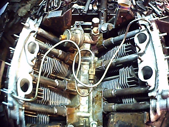

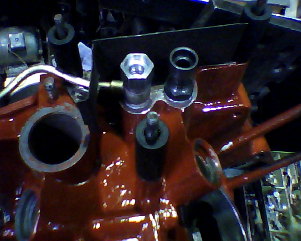

потихоньку двигаюсь. подача на масляный радиатор от термостата.
ayger Адский баянист
Статус: Offline Зареєстрований: 11.05.2017 Повідомлення: 547 Звідки: Сумы Моє авто: 968М, Alfa 75
Додано: 03 Жовтень 2019 21:50 Заголовок повідомлення: |
Получается, подача от верхнего маслоканала заглушена?
эдуард
Статус: Offline Зареєстрований: 19.04.2011 Повідомлення: 299 Звідки: алчевск Моє авто: заз968м
Додано: 04 Жовтень 2019 14:31 Заголовок повідомлення: |
ayger
да ,канал заглушен для спасения давления на р/в,подача в радиатор после термостата.
Додано: 04 Жовтень 2019 16:29 Заголовок повідомлення: |
У меня также заглушен, радиатор вообще оттуда убрал, и сделал дополнительный кожух, который закрывает образовавшуюся дырку после удаления радиатора.
эдуард
Додано: 06 Жовтень 2019 09:37 Заголовок повідомлення: |
у меня так тоже было . но на малых скоростях радиатор на морде плохо охлаждает масло. решил родной вернуть на место.

Если все так печально с давлением в "голове" так может провести прямой канал и врезать куда-то ближе к распред.валу?
Извините коль чего, в конструкцию не вникал ,пока.
_________________ Кто сказал что Бога нет?!
Я Его ПЛЕМЯННИК!!! |
эдуард
Додано: 11 Жовтень 2019 17:29 Заголовок повідомлення: |
на головы взято с канала рв.
