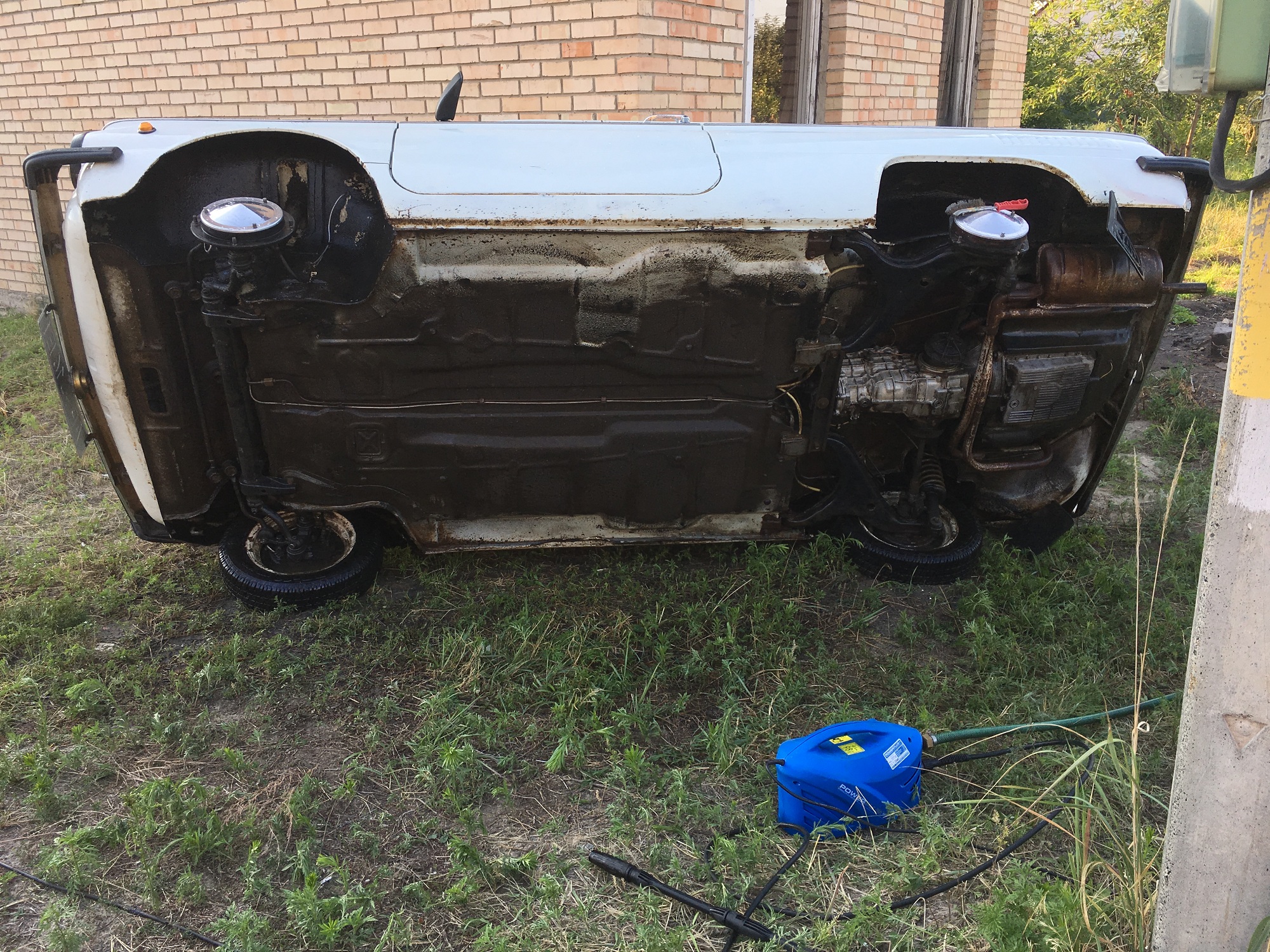

Заантикорил днище на выходных. Мазал кисточкой, не везде достал.
Надо пройтись вторым слоем. К сожалению после обработки фото не сделал. Сфоткаю в другой раз.

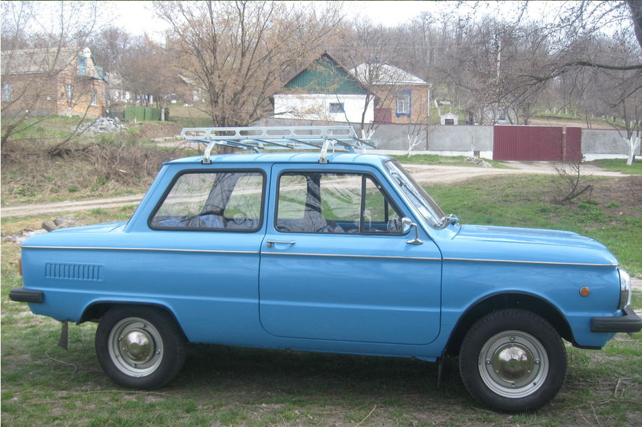

По внешнему виду в машине, меня очень раздражает присевшая задняя часть.
Нелюблю опущенство, стенсы всякие...
В общем, буду ставить Агат Спирт и новые пружины. Вычитал, что подходят от Таврии Пикап.
Вопрос, есть ли что-то по выше? Хочу чтоб кузов стоял ровно горизонтально и был высокий клиренс (в пределах разумного, как на фото )
ПовідомленняДодано: 15 Серпень 2019 11:47    Заголовок повідомлення: Відповісти з цитатою
Аморты таврия агат спорт + родные новые пружины поднимут задок нормально!
