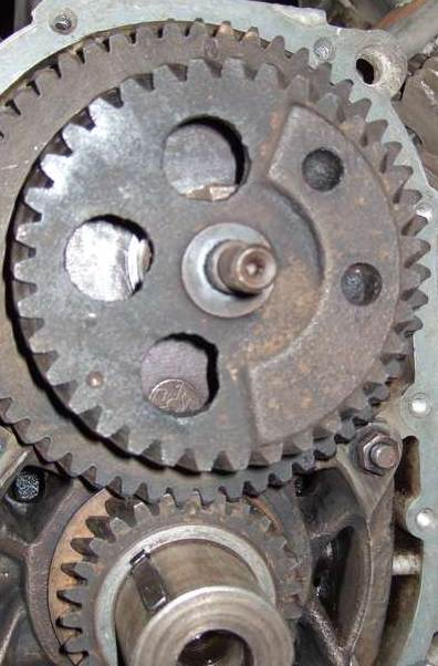

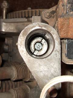

Предпринимаю почти последнюю попытку разобраться с метками при установке МЗ.
Вот метки (коленвал и распредвал):
Вот положение прорези на приводе прерывателя-распределителя (бегунок смотрит в сторону 4-го цилиндра, бОльший сектор смотрит наружу):
Для установки ВМТ 1-го цилиндра необходимо провернуть коленвал на 360 град (1 полный оборот). При этом метка распредвала окажется вверху:
Вот положение прорези на приводе прерывателя-распределителя (бегунок смотрит в сторону 1-го цилиндра, бОльший сектор смотрит внутрь двигателя):
В итоге получаем, что все метки/прорези настроены правильно. Правильно?
Остается только одно подозрение: крышка центробежного масляного очистителя. Возможно на ней метки установлены не верно.
Крышка не менялась с рождения двигателя.

Есть одна темная лошадка: метки на шестернях коленвала, распредвала. Правильно ли там они совмещены?
Очень давно я туда лазил. Чтобы сейчас посмотреть надо снимать генератор, центрифугу, откручивать болт, завернутый в коленвал... Ну вы знаете.
