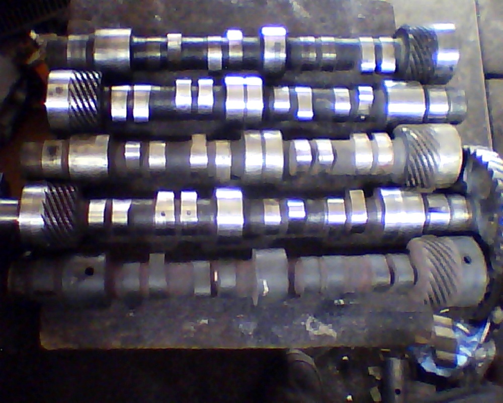

Андрей . я тебя уважаю ,но поверь мне на слово ,у меня лежат 6 валов как новых так и б/у в отличном состоянии .новодел немного кривые, а б/у биение тыльной стороны не превышает 3х соток. начало открытия и конец 180* на р.в.
на днях повешу мотор и сниму видео.

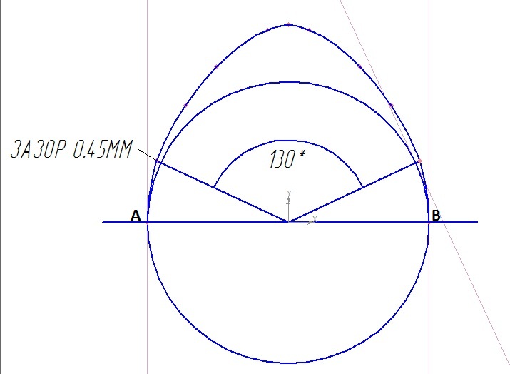

ПовідомленняДодано: 03 Квітень 2019 23:26    Заголовок повідомлення: Відповісти з цитатою
Dr.Hartman писав(ла):
На заборе тоже написано
Там опечатка(0,45мм), эта книга у меня в оригинале(прям сейчас на столе лежит).
По поводу этих картинок и выводов по ним
Откуда там такие "дурные" цифры?
Вот внятная картинка:
От точки a и до точки b, диаметр "кулачка" практически неизменный, и даже при нулевом зазоре, в этой зоне, клапан будет закрыт!
Можете опровергать, если получится.
И специально для эдуарда, о фазах и тактах:
Как-то не вяжется с первой картинкой, не правда ли Smile
Ну и еще картинка, для лучшего понимания процесса:
Надеюсь больше ничего объяснять не прийдется.
Чуть не забыл, помните у 4 тактного двигателя кроме впуска и выпуска, есть еще такт сжатия и такт рабочегохода, а то я так понял, что о них забыли напрочь.

эта форма кулачка для гидрика
в конце концов возьмите в руки зазовский распред и проверьте.
вот такая форма кулачка у заз распреда.
