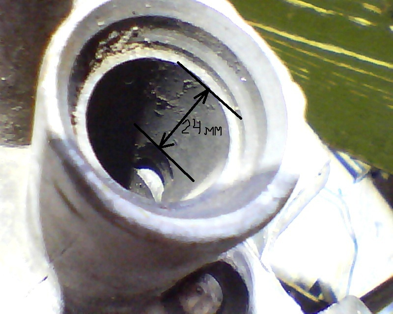

в колодце проточил масляный канал вверх . 24мм от внутреннего пояска.

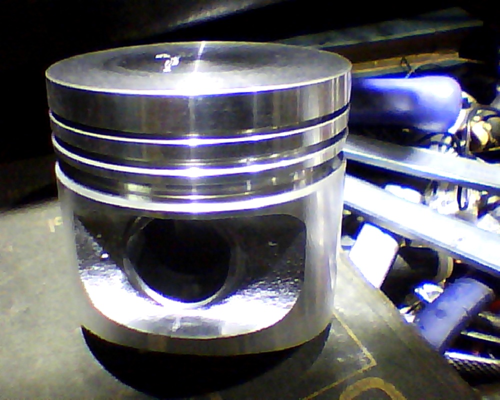

купил новую поршневую. восстановил хон на гильзах.

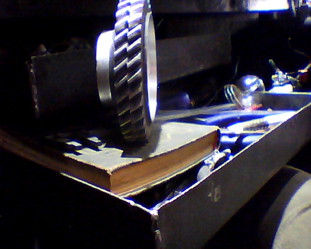

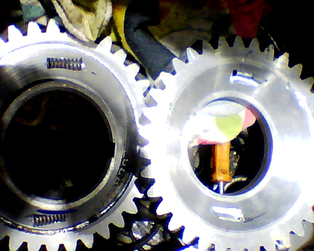

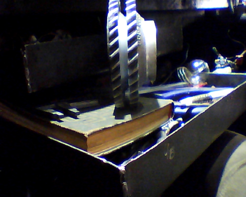

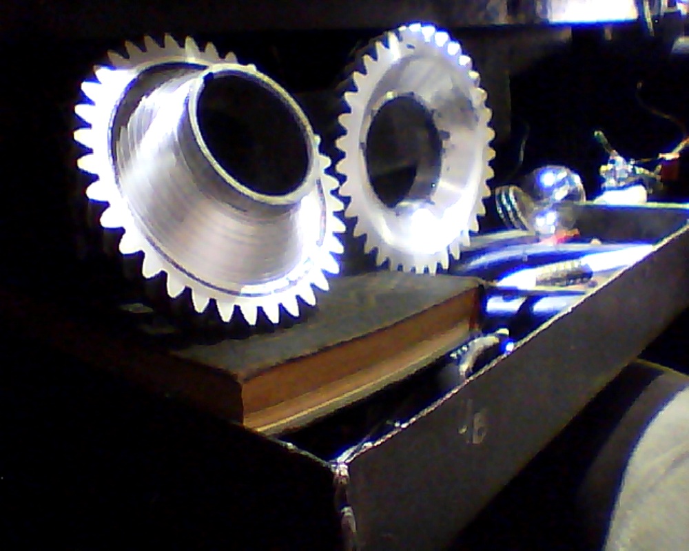

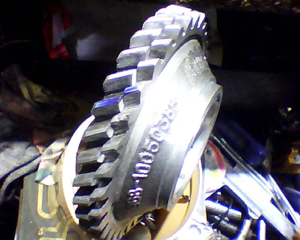

делаю разрезную шестерню привода балансира. надо придумать как вставить пружину.
ну и новая поршневая

дремель вам в помощь!!!

хочу пояснить к чему все эти мульки. когда искал причины шарабана в движке обнаружил стук шестерни привода балансира .зазор был 0.4мм. зазор убирается разрезной шестерней.!!!!

эдуард писав(ла):
а теперь основное!!!мотора не должно быть слышно ВООБЩЕ. тазы отдыхают в сторонке.
и ТИХИЙ глушак.
стоит машинка работает а никто ничего не слышит!! стремлюсь к этому

Шпонка на одной части? Если да- стремно, там мяса и так не много. Хотя с дуру и х₽й сломать можно.
