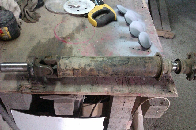

кусочек хачикокардана, наконец-то он вернулся ко мне

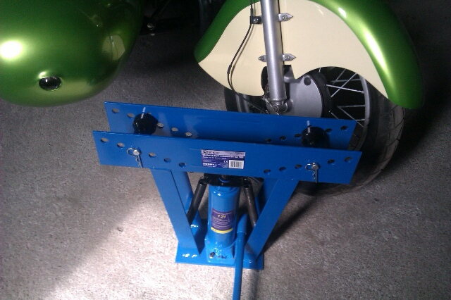

В открытом виде трубогиб показывай, картонных коробок у самих валом
ПовідомленняДодано: 29 Червень 2018 10:35    Заголовок повідомлення: Відповісти з цитатою
коробка - лучшее для котэ!11
каково было моё удивление, когда в комплекте оказался нужный башмак, не придётся делать индивидуальный.
всё ж арбалетный. Изучил опыт людей и решил пока не выё. с наматывающим. На Сильвию тоже этим буду делать. Мисл, хуль.

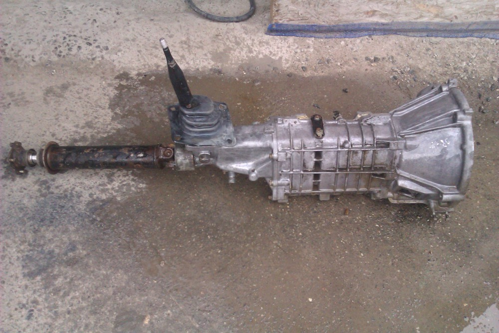

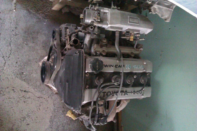

Первое пихло с коробкой, - именно от Хача, - достались мне в виде куска промасленного говна. Двигло №1 пока не откапиталено, на фото, что выложено раньше двигло №2, куплено в идеальном состоянии, во вмешательстве не нуждается.
Немного химии, щетка и коробка почти чистая Cool
Первичный вал с едва заметным люфтом. Странно, но учитывая плотный пригоревший слой сожженнных фередо (клач - это не шутки, лол) на том Хаче реально наваливали боком, причем долго. Интересно, какие новости покажет вскрытие? Запчастюльки уже припасены. Ещё немного лишнего времени б Rolling Eyes

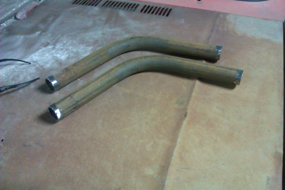

А что наматывающий не сделал? Там ролик проточил, пальцы, а остальное на плазме вырезал. Арбалетный же трубу сломает Confused Вот годные bigbender.ru, сделал на коленке копию да и работай, чертежи по инету гуляют.
ПовідомленняДодано: 03 Липень 2018 09:21    Заголовок повідомлення: Відповісти з цитатою
значит были на то причины.
положительный опыт изготовления каркасов и багги на арбалетнике есть. Омологацию не пройдет, но свою миссию выполнит. Главное песком напаковать.

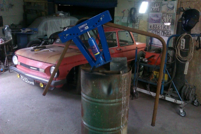

Немного мясца на ночь Twisted Evil
Неожиданно привалило счастье в виде полутора свободных дней.
Начал гнуть каркас, трубы в местах сгиба немного плющит, но в пределах допустимого. Главное пиздато напаковать песком.

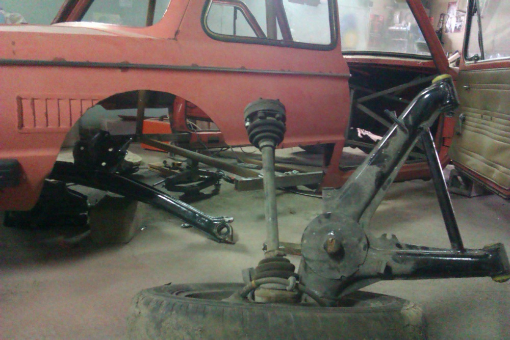

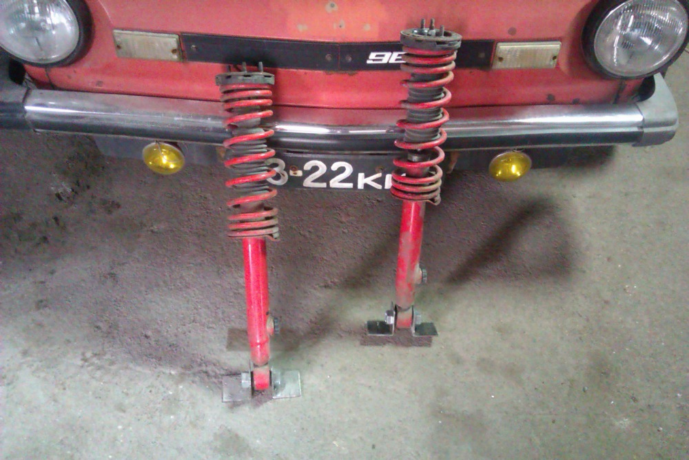

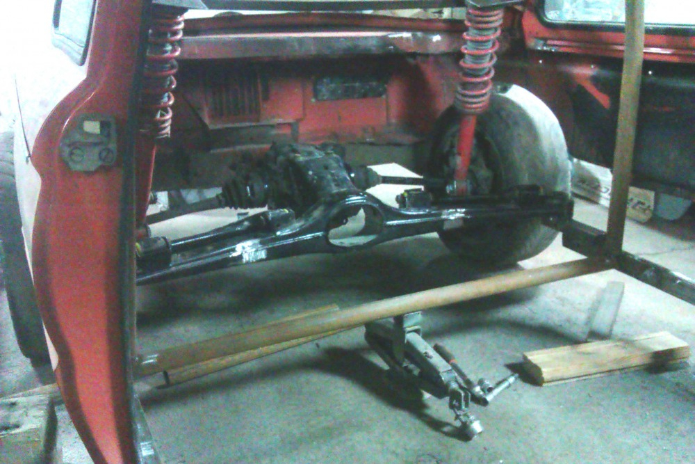

Опять разбросал заднюю подвеску, в этот раз чтобы завысить на 2.5см ...
...и въебенить агаты #атсильвии на бнвшные рычаги в #зазний #снизначительными Laughing
