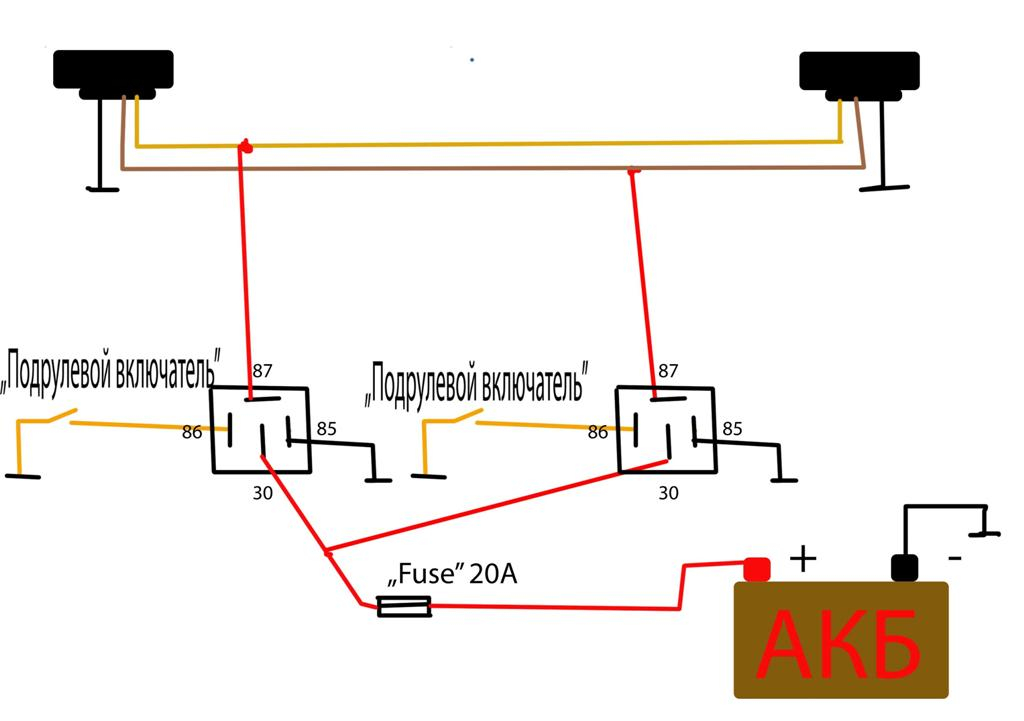

визуально - не хилее штатных. Да и лампы - родные - как увидел, как они горят при таком включении - уже галогенки не спешу (хотя готовы).
Да и если грубо считается для меди 10А на один кв.мм, то здесь с бОльшим запасом. Часть проводов управления - действительно - не силовые.
Вообще-то вопрос был по расположению...

| Саняба писав(ла): |
мне вот эта картинка кажется более доходчивой обывателю
Молодца ток можно еще более упростить схему )) я се например поставил 2 реле с предохранителем в одном корпусе , там стояли 30А предохранители их и оставил (2 фары это где то около 15А на каждой ) использовал прямой провод от акомы , у мя стояла спереди. Реле поставил в разрыв штатной проводки , а часть которая пришла из салона оставил на управление реле, а когда менял колодку предохранителей то вообще исключил провода питания от предохранителей, хотя можно поставить на 3А с головой хватит )))

Я так понял по этой схеме работают исключительно фары.Габариты работают от штатной проводки?
Додано: 12 Тра 2012 22:59 Заголовок повідомлення: |
ага

На ушастом схема проще, чем на мыльнице.Однако у меня греется и выбивает предохранитель и фары моргать начинают.а так понимаю если через реле к аккумулятору отдельно подключать, то проводка разгружается тоже от лишних напряженмй?

Доброго всем времени суток. Предупрежу сразу, что в электрике я плохо понимаю, по этому ряд вопросов: как лучше ставить предохранитель на силовую цепь? После акума до реле или можно ли после реле перед фарой?
И можно ли поставить на свет 4 предохранителя, т.е. по одному на каждую нить, или достаточно защитить предохранителем цепь ближнего и цепь дальнего света?
И можно ли поставить на свет 4 предохранителя, т.е. по одному на каждую нить, или достаточно защитить предохранителем цепь ближнего и цепь дальнего света? |
Есть вот такое реле с предохранителем.

Вот маркировка NVFSA30DC12 производитель Россия.
Я брал на авторынке.

Так скока их надо на свет. 2 штуки, правильно понял?

udu 2ва
ПыСы...
Дерьмо!!! Сопротивление обмотки 30-50 Ом
НОРМАЛЬНОЕ!!! Сопротивление обмотки 80-100 ОМ
