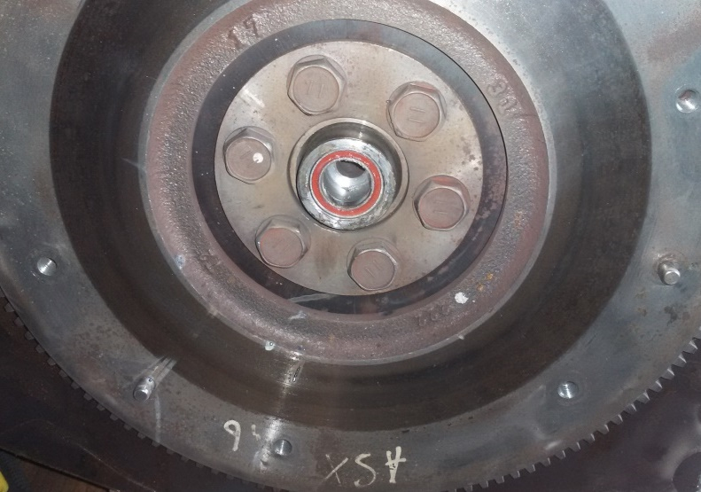

Как почувствовал несоосность?
Олег Бриллиантовая рука
Додано: 07 Червень 2016 13:42 Заголовок повідомлення: |
Опять начал "жужжать" вал по выжимному при выжимании сцепления (как было в прошлом году)
Barbarossa НашКузьмич
Додано: 12 Червень 2016 11:54 Заголовок повідомлення: |
где-то провтык при изготовлении плиты? Как устранять будешь?
Додано: 13 Червень 2016 09:45 Заголовок повідомлення: |
| Barbarossa писав(ла): |
| где-то провтык при изготовлении плиты? Как устранять будешь? |
Уже устранил. Проточил чуть вал и заменил не качественную центрирующую втулку в маховике. Вроде нормально.

Окончательно проблемма была устранена после четвертого снятия двигателя и запрессовки маленького подшипника для центровки вала. Это еще до Запорожья.

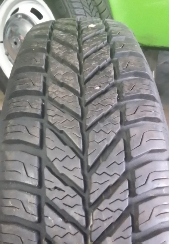

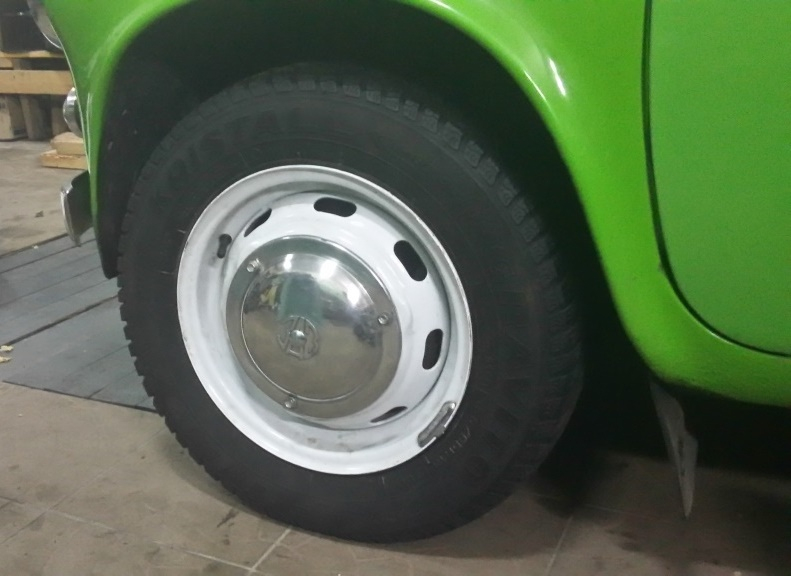

Начал подготовку к Карпатам. Купил повыше резину 155/80/13

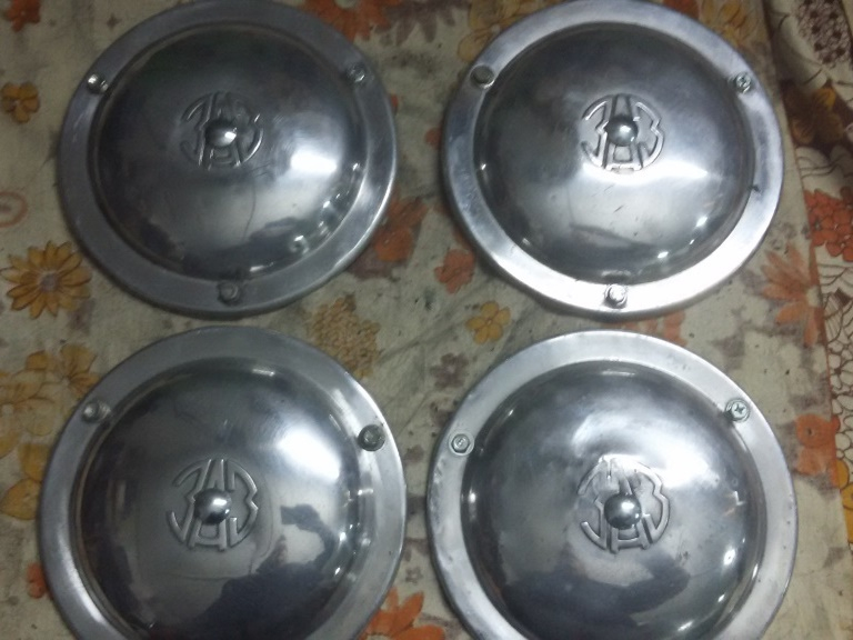

Привел в порядок родные колпаки. 13 лет лежали пылились

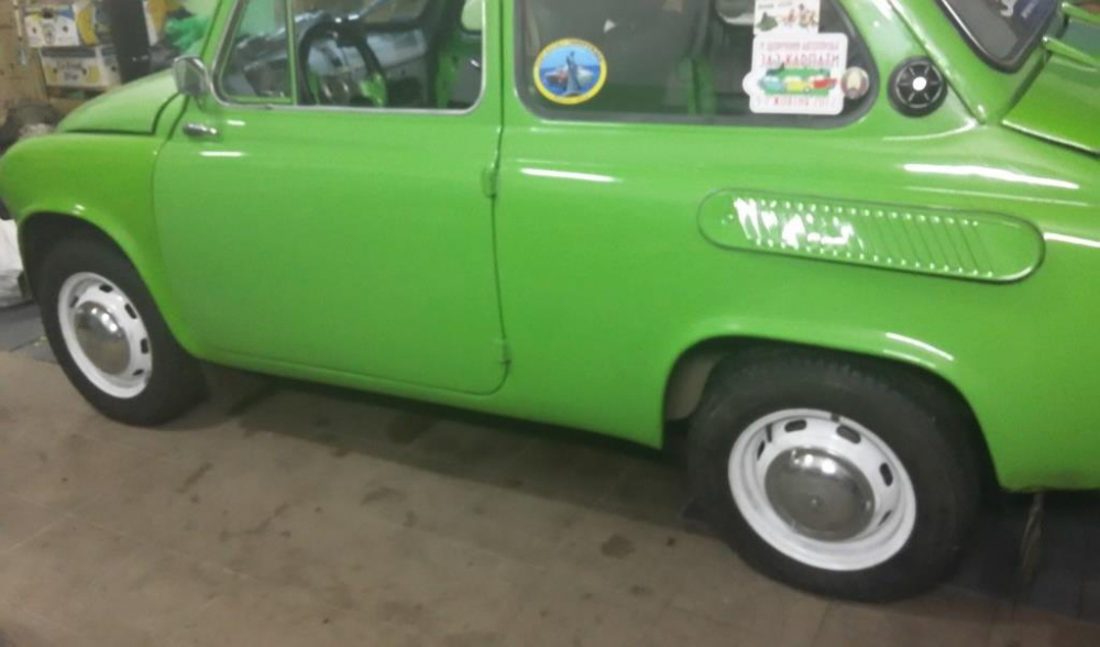

Теперь мы выглядим вот так
[/img]
format НекроПедоЗаЗоФил
Додано: 19 Серпень 2016 18:12 Заголовок повідомлення: |
Такое ощущение, что их натянули на кончик и они того и гляди соскочат.
sanitar лентяй
Додано: 19 Серпень 2016 18:41 Заголовок повідомлення: |
поддержали 2 человек |
format как-то так))

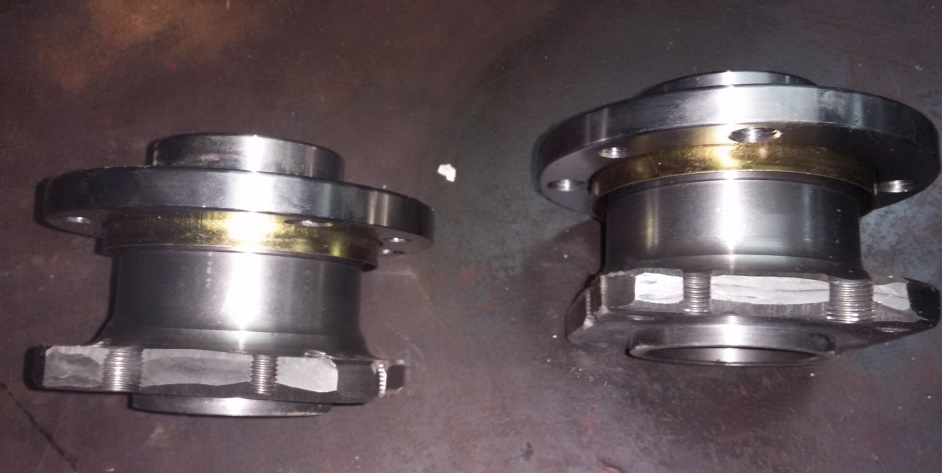

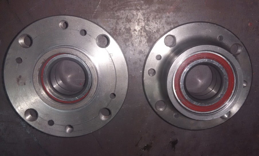

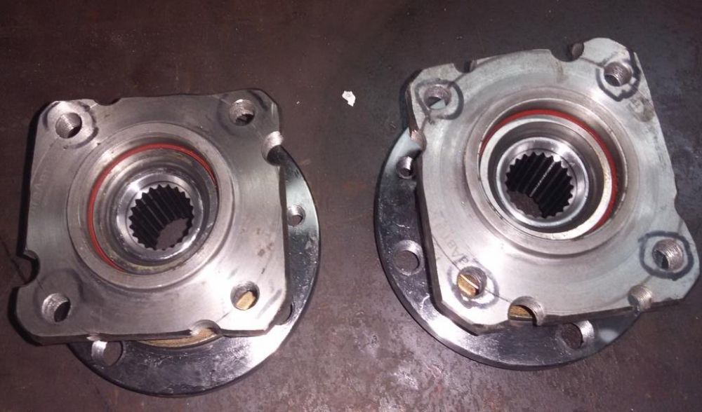

Едем дальше. Задняя ступица 2108 проточена и посажен подшипник ступицы 34/62/37. Пересверлены отверстия для крепления на родной рычаг и обрезан корпус для посадки в габаритах тормозного щитка 2108.
Запрессована ступица передняя 2108.
