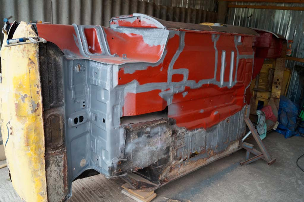

Для начала хочу рассказать, что же стало с её кузовом за это время. Погнила она основательно. Идея о том, что лучше бы взять другой корпус, конечно, соблазнительна, но хочется сделать именно её . Поэтому я мужественно откидываю эту мысль и стараюсь о ней не думать ... На фотке Заз-тян уже разбирается.
Здесь не особо видно, но пороги и пол хорошо погнили, внутри кто-то запенил монтажную пену (на удивление что с ней, что без неё - внутри всё сгнило одинаково...). Ещё не видно как погнили стойки дверей в районе лобового стекла, из-за этого пришлось до середины стойки вырезать металл:
Пол вымазан прежним хозяином какой-то хренью, но в задней части всё-равно прогнил насквозь. Эта часть пола была уже когда-то переварена. Место, где крепятся педали сцепления и тормоза, покрыто ржавчиной и раковинами.
В багажнике погнили стаканы, пол, крепления крышки багажника и по мелочи везде . На брызговиках в районе амортизаторов тоже дырки и гниловатые нижние крепления передней подвески.
Сзади сгнившие крепления задней подвески (которые ближе к бортам), дырки в задних арках и в ржавчине моторный отсек. По всему кузову есть места гнили в проёмах окон и всякая мелочь в виде паучков и ржавчинки. Фоток этих частей в галерею не заливал. В процессе работы покажу.

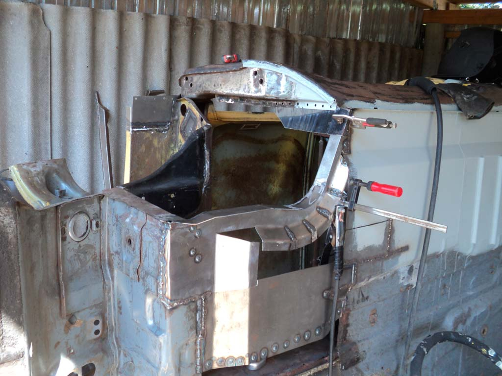

Первоначально я хотел замахнуться на полную замену боковин. Но хорошо, что так не сделал . Когда подваривал стойку около лобового стекла, стало ясно, что повторить соединения так, как на заводе, у меня бы не получилось. Впрочем, предполагая засаду (но держа в уме полную замену) я отрезал только нижнюю часть боковины, а спереди - до половины оконного проёма лобового стекла. Вот такие красоты я там понаходил:
На фотках виднеется монтажная пена, о которой я уже упоминал. Думаю, без неё состояние было бы таким - же, хотя, кто знает... Оправдывать наличие пены в порогах не собираюсь - ей тут делать нечего, но просто интересно, что из этого получилось - всё равно её уже кто-то туда напшикал . Далее я всё что можно из порога повырезал, как и сам порог. На фотке ещё целая стойка около лобового окна. Она потом будет расчищена. Оставил часть пола для ориентира. Вообще, все новые детали я выставлял потом по частям старых. Конечно, можно и ошибиться, но пока результат устраивает (нервничаешь, правда, пока конечный результат не увидишь ).
Примерял, как станет часть порога со стороны салона (очень жалко, что на правую сторону у меня такой части нет - на той стороне придётся самодельную половинку приварить к старой). Покрашено эпоксидным грунтом. Вообще, как бы лучше сделать защиту деталей, чтоб удобно и быстро - ещё так и не придумал . Пока что, что можно, закрашиваю грунтом, привариваю, а потом снова закрашиваю. Попробовал эпоксидный пистолетом как-то наносить - задолбался его потом чистить. Крашу кисточкой. Где могу, сразу мажу мовилем - потом будет трудно добраться. Конечно, после поварки и покраски хочу хорошенько всё позадувать волшебными смесями на основе мовиля и отработки с пушсалом. Может какие динитролы надумаю.

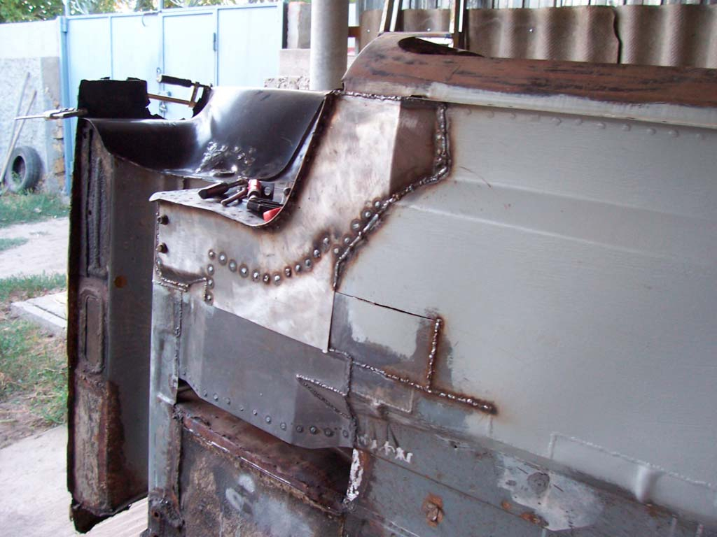

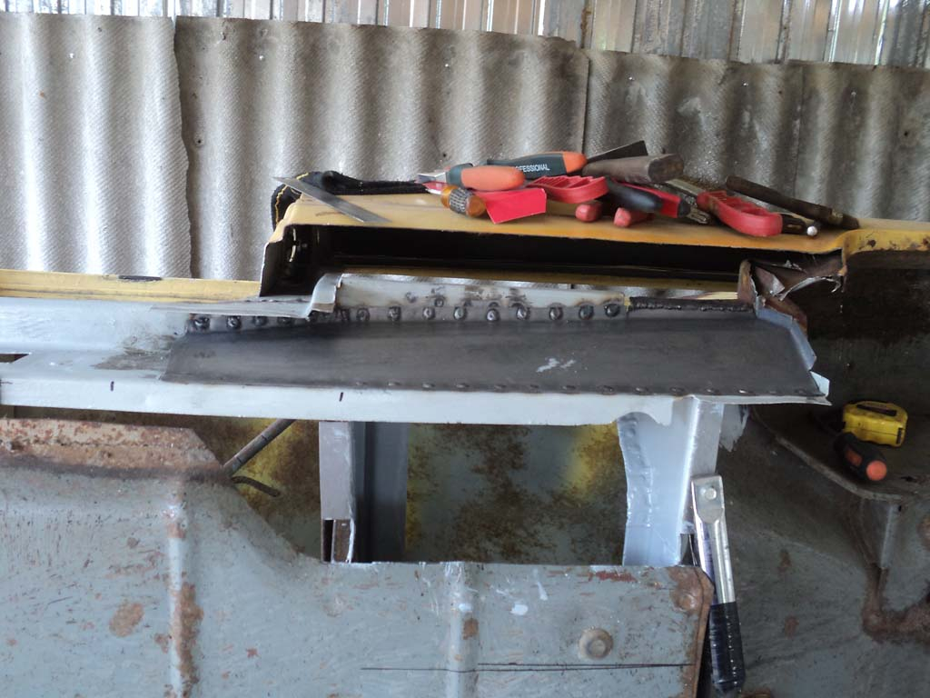

Далее приварил часть порога со стороны салона и два усилителя (один самодельный маленький и второй большой, заводской). Среднюю стойку продолжил до низа порога куском металла, на фотках не видно. Решил не срезать всю боковину и срезал только всю нижнюю часть, заварил арку. Восстановил гнилые части арки из кусочков. Решил варить боковину внахлёст - так получилось ровнее, но очень сложно изнутри всё хорошо загерметизировать, так как я выбрал не самый удобный для обработки вариант среза боковины. Но зато не повело ничего при сварке - форма получилась нормальной (сварил точками вразбег, пока не получился сплошной шов). Когда варил потом пол встык в первый раз - сильно плевался ...
Где-то посеял фотки, как приварилась боковина . В общем, ещё была восстановлена часть передней арки, сделан маленький усилитель внутри стойки, между частью проёма и частью с петлями, вместо старого, сгнившего. Была приварена боковина. Осталась только нижняя часть порога неприваренной, так как не было ещё пола. Заднюю часть машины я немного покрасил грунтовкой. Далее вырезал пол под водителем и до пассажира.
Так как крепление задней подвески было сгнившим, сделал новый самодельный усилитель. Когда всё приварил (и усилитель и пол под ним) - просверлил новые отверстия внизу (центральное сверлил ещё до приварки усилителя). Чтобы наметить места отверстий, использовал задний рычаг в сборе с креплениями.
Под пассажиром сделал треугольные усилители, чтоб пол не прогибался. Сделал так, выстукивать рёбра жёсткости не захотелось . Не стал делать пол как в оригинале, боковой изгиб пола сделан по всей его длинне (идею у RIDE подсмотрел...). Пока хлипковато, но когда буду делать крепления для кресла - сделаю усиление. Заварил заднюю оставшуюся часть пола, приварил порог к полу, сделал поддомкратник квадратной формы , сделал отверстия для рычага, прикрутил для пробы задний рычаг и наконец понял, что какую-то часть работы я сделал . Ура! Одна нога у Тянки уже есть !

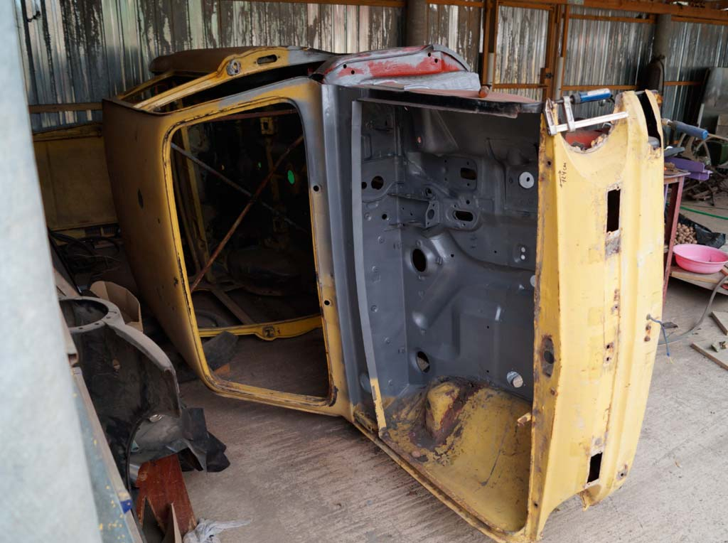

Вот. Зеленым обозначено область в целом, что хотелось бы усилить, а красным - шов, который разошёлся, вчера я его зававрил с двух сторон (до сварки, переборку можно было пальцем продавливать ). Наверное, стоит ещё усилить место, где крепится и сам рулевой редуктор...
А на этой фотке просто видно, какая часть боковины была заменена (до половины передней стойки):

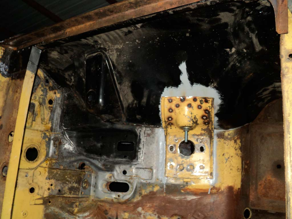

Сегодня, коль уж нет брызговика и всё на виду, возился с педалью газа. Приварил кусок тоннеля со стороны водителя. Педаль купил у Сергея Алексеевича (спасибо ему!) и малость ещё доработал. На моей старой педали я когда-то делал ограничитель хода и подвешивал её на пружине. Было малость колхозно, но работало нормально . Примерно ту же схему сделал и здесь, но педаль эта мне больше нравится. Добавил к ней две площадки для регулировочных винтов (самих винтов пока нет, надо ещё просверлить отверстия под них в площадках. Вместо них всунута кисточка) и тягу для пружины. Хотел верхнее крепление для пружины сместить вперёд, чтобы она не сильно выпирала, но мне показалось натяжение недостаточным, потому крепление передвинул назад. Думаю, вид пружины над педалью - общее впечатление от педального пространства сильно не испортит . Зато педаль хорошо возвращается. Для теста, на другом конце троса вешал груз (имитировал натяжение пружины карбюратора) и нажимал педаль рукой - нормальненько ! Вона працює! Крепления тросика (оболочка от привода спидометра) разместил по месту, чтобы в крайних положениях педали он не искривлялся. И в завершение работы - протестировал педаль тапком ...
На фотках педаль в максимальном верхнем положении (можно и выше), но когда будет регулироваться, опущу её ниже - это уже по удобству настрою. Думаю, что запас регулировки по высоте здесь достаточный. На второй фотке - самое нижнее положение педали.

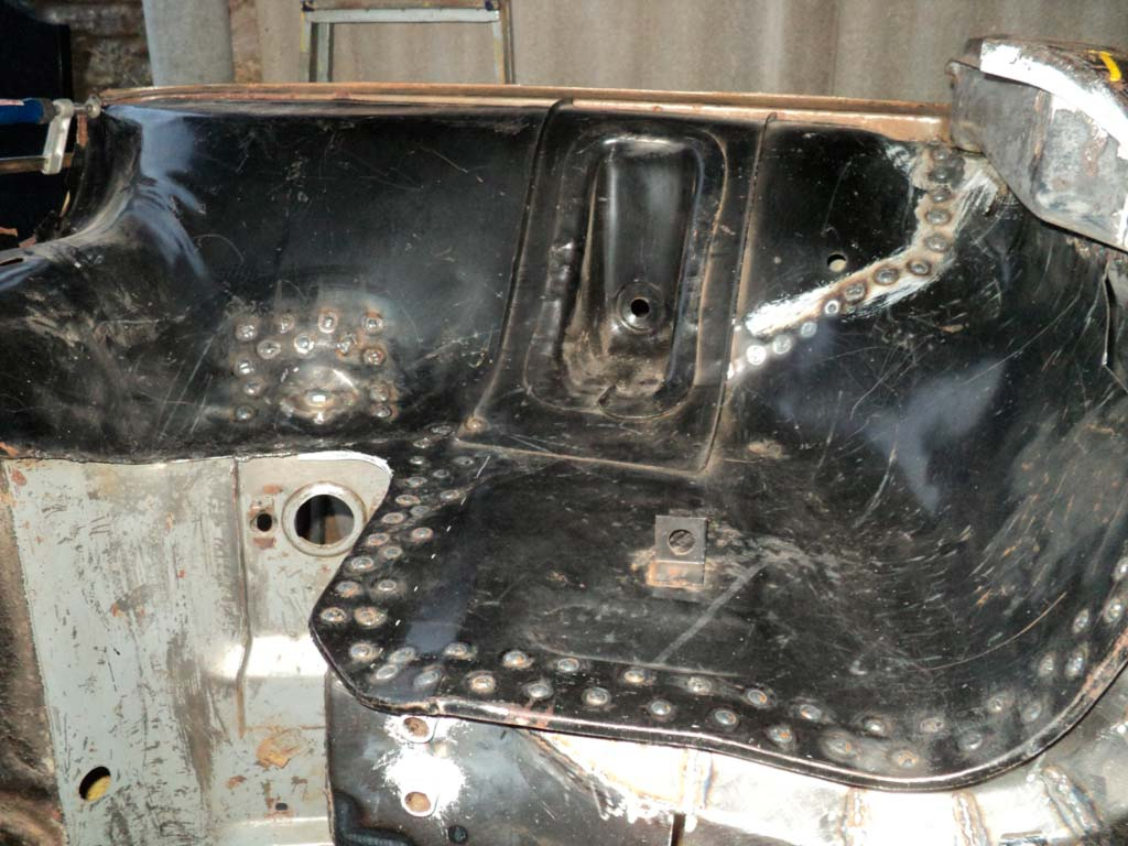

Продолжение . Сделать по машине получилось не сильно много. Приварил брызговик, заварил пол, сделал всякую мелочевку в этих местах и покрыл всё грунтом.

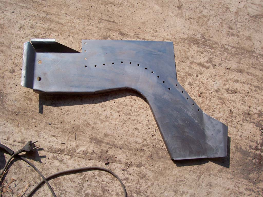

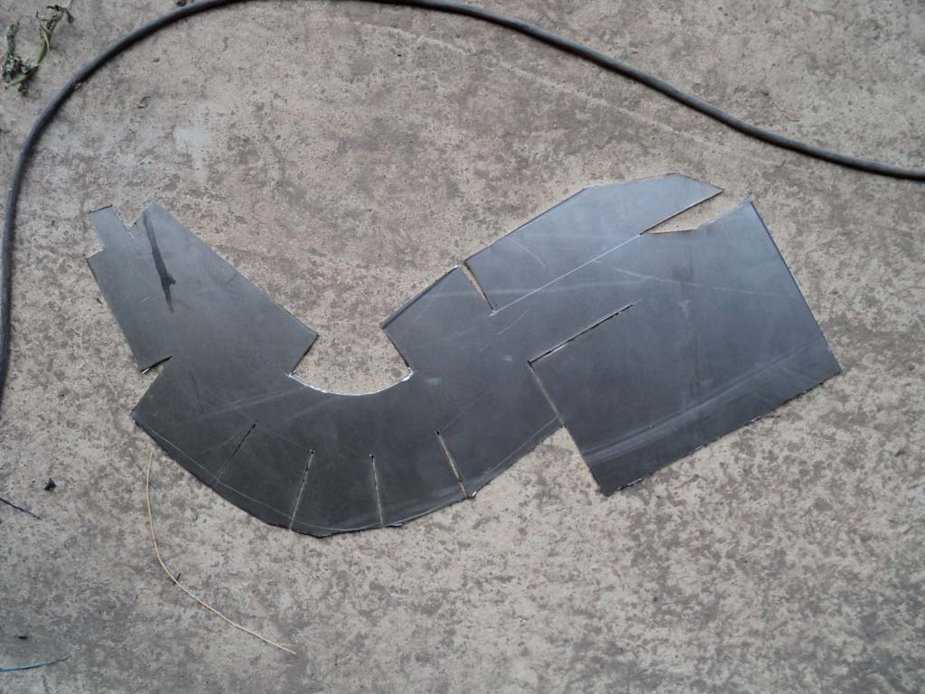

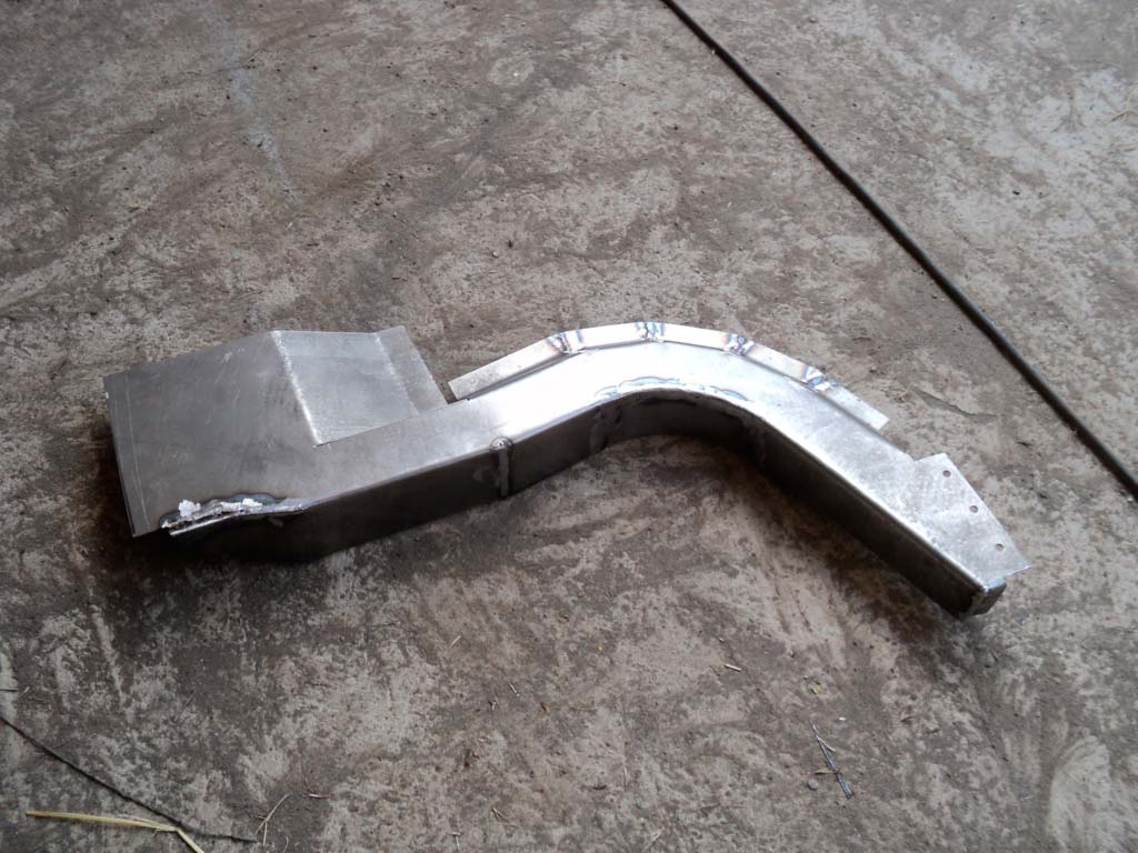

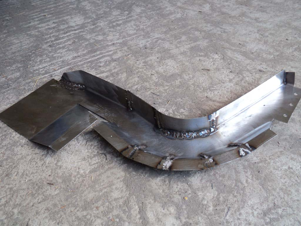

Для восстановления подобия бумеранга сделал вот такую деталь:

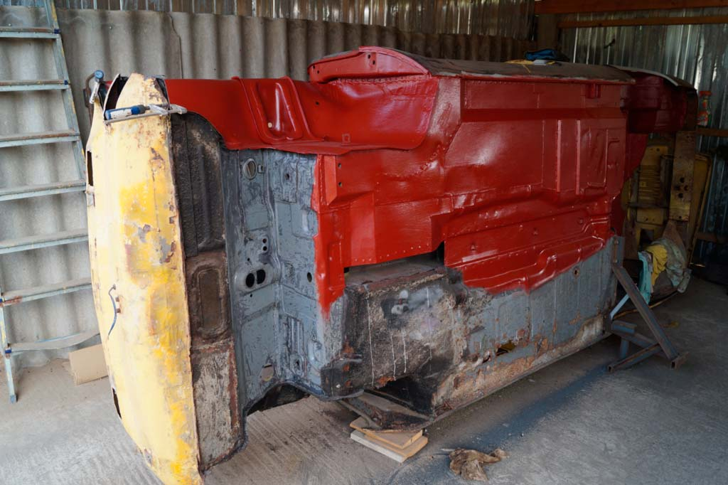

Так она на машине. Когда её приваривал, сделал крепление передней подвески. На фото виден кусок пола багажника и часть брызговика. К сожалению, целиком брызговик поставить не получилось, мешал порог - пришлось часть отрезать. Соединил всё потом. Для правильности крепления подвески подцепил балку и по ней просверлил отверстия для болтов. Уголок с гайками внутри салона приварил уже по тем отверстиям. (Уголок остался родным.) Снаружи к полу приварил трубки-распорки (тоже родные, будут видны на следующих фото)

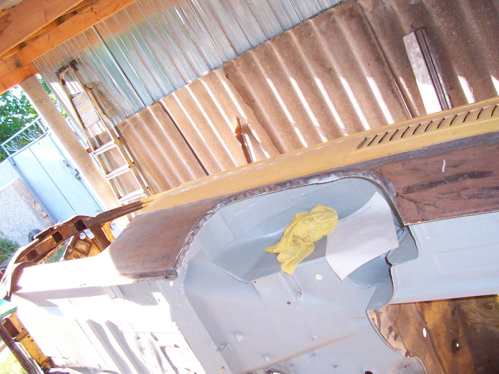

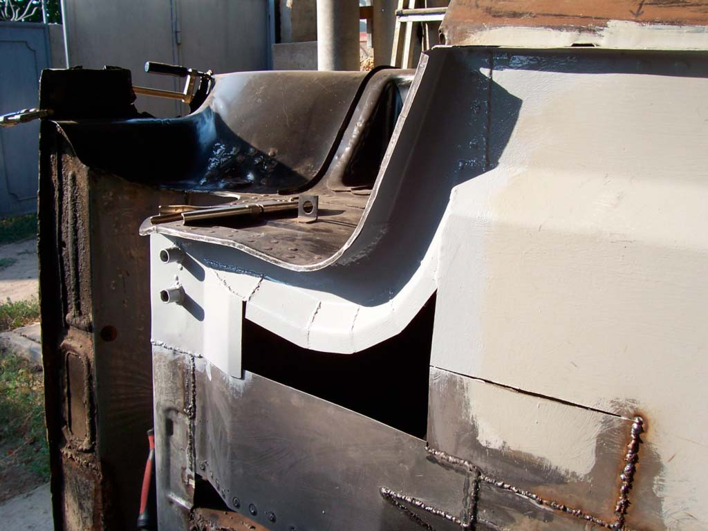

Здесь я приварил брызговик. Примерял долго и нудно . Вроде как надо, но на сколько, узнаю уже, когда сделаю другую сторону и буду заканчивать морду... Перед сваркой притянул брызговик к креплению рулевого редуктора болтом. Снаружи железо брызговика в месте отверстия для крепления редуктора усилил накладкой-шайбой.

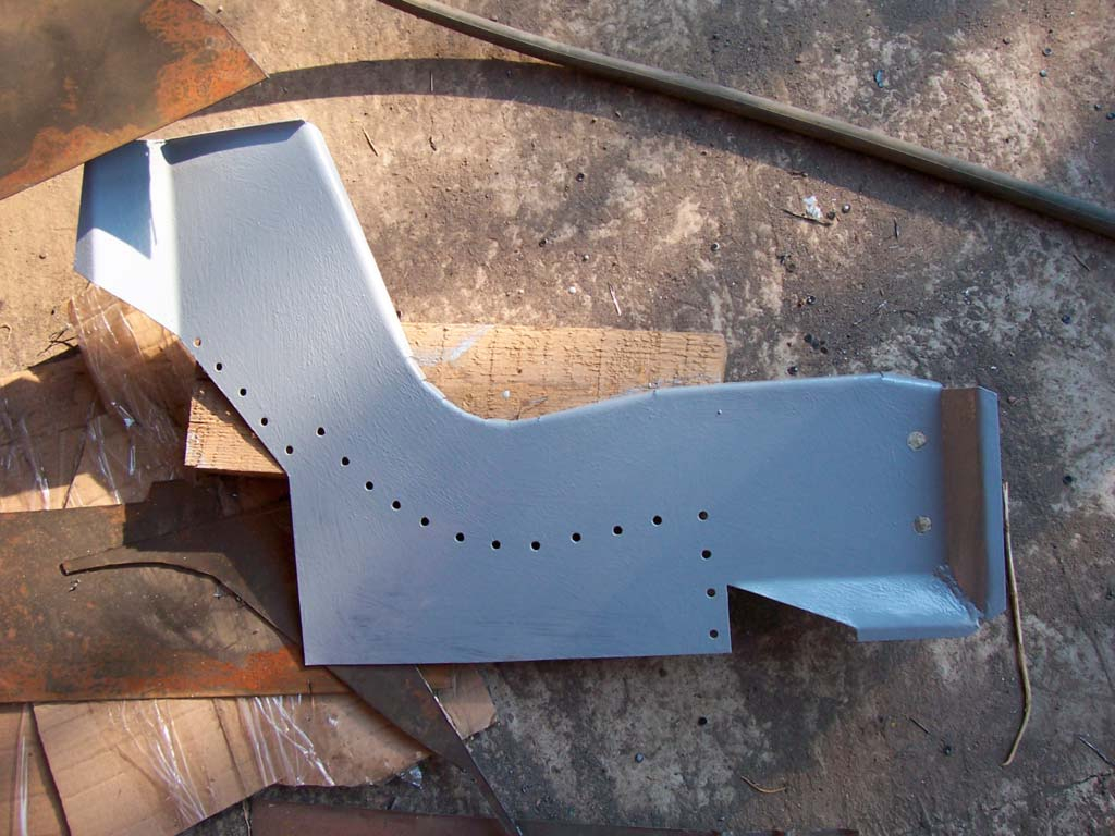

Для пола бумеранга снаружи сделал ещё одну деталь. Со стороны внутренней полости покрыл всё грунтом и мовилем (часть конечно сгорит при сварке, но что-то останется. Полноценный антикор будет после покраски машины). То безобразие, которое вы можете видеть на полу под водителем - это следствие неопытности в сварке ... Железо повело и оно искривилось. Потом пытался исправить, но оно так и осталось не ровным. Ладно, это хоть не лицевая сторона ... Когда приваривал, деталь бумеранга притянул болтами крепления подвески.

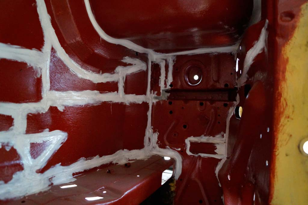

После сварки пола загрунтовал всё корабельным грунтом. Про этот грунт я уже упоминал и всё-таки решил его поробовать. Со второго захода на рынок я узнал, что это за грунт и какой фирмы (Вместо дядьки была женщина и она всё про него рассказала). Называется Jotun 87. Двухкомпонентный (эпоксидный). По ощущениям, он мне понравился больше, чем эпоксидный Novol 360 (а цена в 120 грн/литр - так вообще красота...). Можно разводить растворителем 650 до нужного состояния. Но краскопультом он нанёсся как-то шероховато, Novol как-то ровнее ложился (может жиже разбавлять надо было?). Поэтому, скорее всего, покрывать им буду неответственные в плане красоты места. Агдезия очень понравилась - тяжело сошкрябывается и очень прочный! С цветом получилась хрень... Когда брал на пробу литр, был только красный. А когда пришёл взять ещё - был уже только серый ... А этот серый прям жалко закрашивать будет - какой-то как "металлик", хорошо им наверное конструкции во дворе красить. Кстати у грунта хорошая укрывистость, одним слоем закрашивает из краскопульта (думал, что нижний красный с первого раза не перекроется). В общем, жалею, что сразу его не попробовал. Перед покрытием серым грунтом, загерметизировал швы герметиком. Наверное малость перестраховался и понамазал везде, где надо и не надо ...
На данный момент ещё не покрыл герметик слоем грунта в салоне. Доделаю мелочи - и буду переворачивать на другую сторону . Крепления для сидений пока не делал, оставил пол таким. Думаю, что этим займусь, когда машина будет переварена, перед покраской. Сидений пока нет и какие крепления им сделать - пока не известно.
