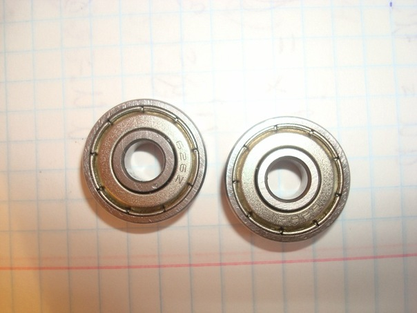

Свершилось чудо! Сегодня было приобретено 2 626 подшипника, размером 6х19х6. По цене 40 руб.шт
Разобрал мотор, теперь не знаю как крепить подшипник. что бы он не болтался как г...о в проруби...

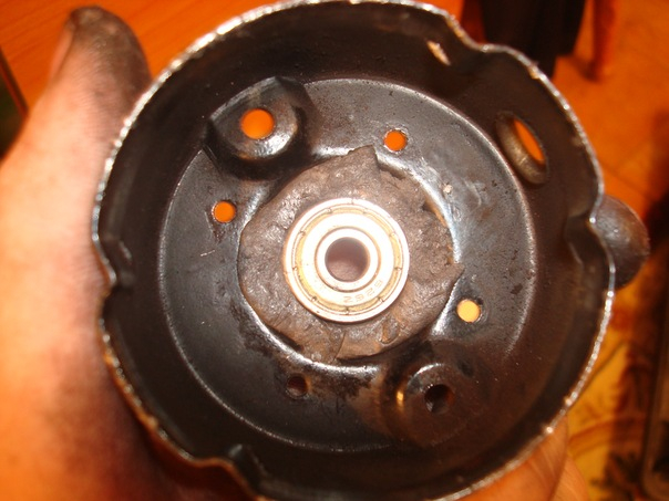

Пол дня мучений, и моторчик отопителя переведён на подшипники!
Теперь постараюсь рассказать по порядку как и что я делал...

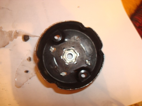

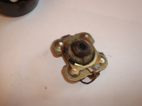

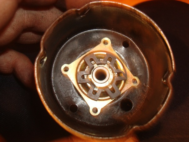

Ну естественно разобрал моторчик на 2 половинки. Начал с той половинки, где нет статора. Спилил 4 заклёпки, и вытащил внутренности
Долго думал, как закрепить подшипник. Пришла в голову такая идея

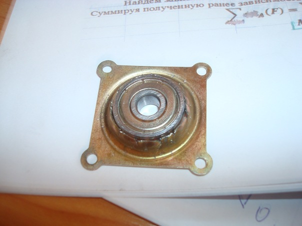

Что бы избежать осевого перемещения, мне не пришло ничего умнее в голову, как залепить то место, куда должен вставляться подшипник, холодной сваркой. Это с одной стороны
А с другой была подложена пластинка со старой "системы"
Потом рассверлил дырки, 3 мм сверлом, и вставил болтики м3

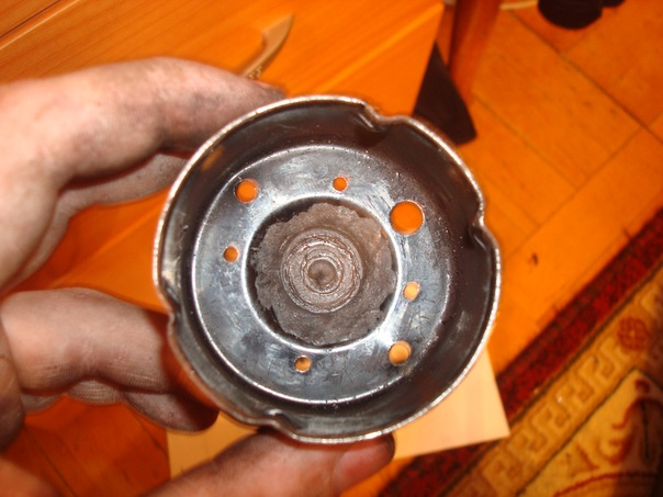

Следующим шагом была переделка второй половинки, тут было проще.
После того, как вытащил статор, с срезал заклёпки, поставил подшипник туда, где он должен стоять, а потом вокруг залепил всё той же холодной сваркой.
А потом зажал той же родной пластинкой
В принципе всё. Потом пришлось подложить пару шайб, что бы избежать осевого перемещения вала, и мотор был собран.
Либо мне уже кажется. либо он начал крутится осень легко и тихо)))

Экспорт968,в целом все верно,только надо было при намазывании холодной сваркой центрировать шток.ты уже собирал его обратно в печку?если нет-могут быть не приятные неожиданности,как то отклонение оси.моторчик не смотря на это будет крутить,но в корпусе крыльчаткой цепляет.

sanitar писав(ла):
Спасибо за дельное замечание. Нет, в печку ещё не ставил. Но надеюсь, всё будет в порядке.

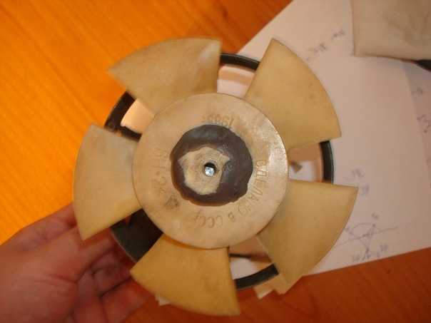

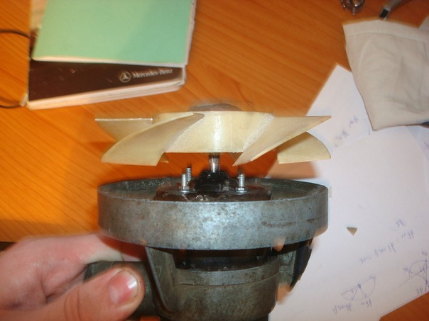

Решил сделать ещё маленький тюнинг, поставил крыльчатку от какого то советского вентилятора на 220 вольт) Дует раза в 2 лучше))
Правда лопасти вентилятора немного выходят за корпус самого вентилятора, думаю придётся чуть-чуть подрезать их при установке в печку
ПовідомленняДодано: 20 Червень 2011 21:33    Заголовок повідомлення: Відповісти з цитатою
Экспорт968 писав(ла):
это раз.два это то,что может быть слишком большой поток воздуха,и будет тебе дуть не горячим,а тепленьким воздухом)))
хотя на любителя) я люблю когда горячий))

Хм, возможно, Надо сначала всё это собрать, и посмотреть всё это в живую. А вообще от более мощного потока воздуха будут стёкла быстрее оттаивать)

а на мой взгляд, "дует раза в Х быстрее" нужно проверять на собранном агрегате. когда-то была тема про вживление комутерных кулеров, так компутерный хотя и качаемый литраж больше не давал нужного литража продува на печке(не говоря про температуру, когда он плавится начнет). С сохранением мощности родного мотора ничего сказать не могу.
я не хочу сказать-"тема порожняк", я просто не обладаю информацией.
