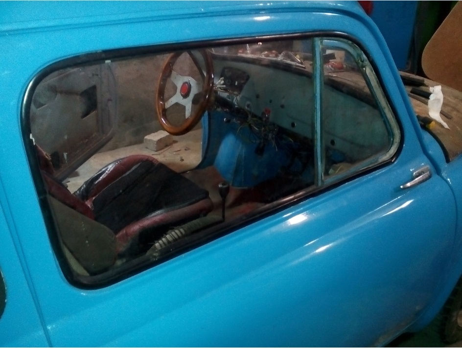

Додано: 21 Серпень 2015 00:44 Заголовок повідомлення: |
Купили за 200 грн ущільнювачі від 3-го гольфу та поставили їх
Тепер машина готова до алкодесни 2015.
RIDE
Статус: Offline Зареєстрований: 28.09.2011 Повідомлення: 951 Звідки: Житомир Моє авто: 968
Додано: 21 Серпень 2015 09:58 Заголовок повідомлення: |
а можна детальніші фото і опис про ущільнювачі?
Додано: 21 Серпень 2015 11:28 Заголовок повідомлення: |
Фото цілих немає, можемо більш конкретно пофоткати вже встстановлені.
Ущінювач цільний, підрізали внутрішню частину в області форточки, та поставили його. По ширині він трохи мен ший ніж внутрішня рамка двері (рамка махорки), ну нічого подивимося як воно буде при експлуатації.
Ідею взяли у Вована, потім купили та приліпили. Вийшло краще та дешевше ніж ставити таврійські.
PS. Напевне потрібно було приганяти третього гольфа зд в якості донора )

Додано: 21 Серпень 2015 12:30 Заголовок повідомлення: |
madmobile вже з ручкою сфоткали, оперативно
