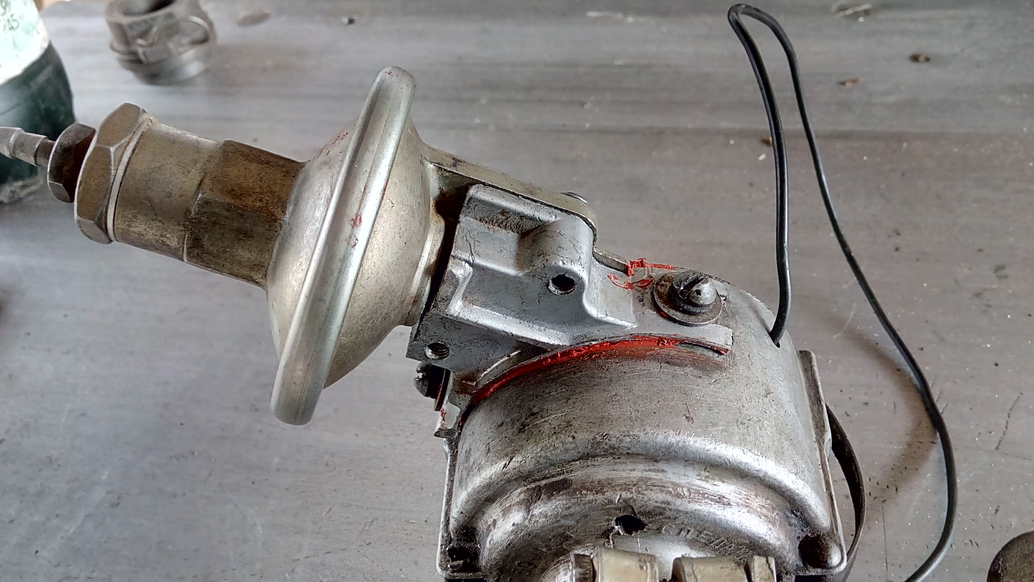

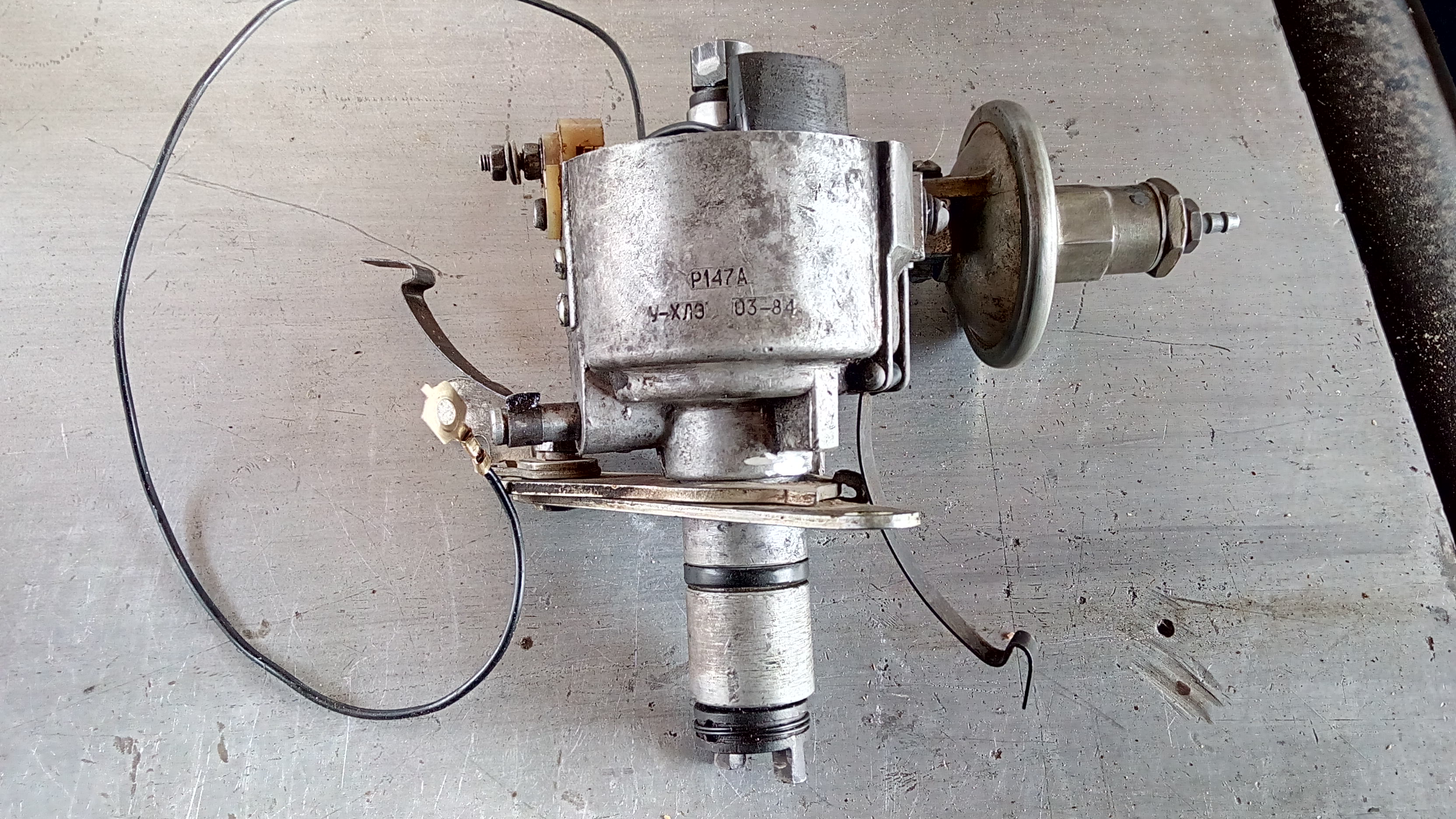

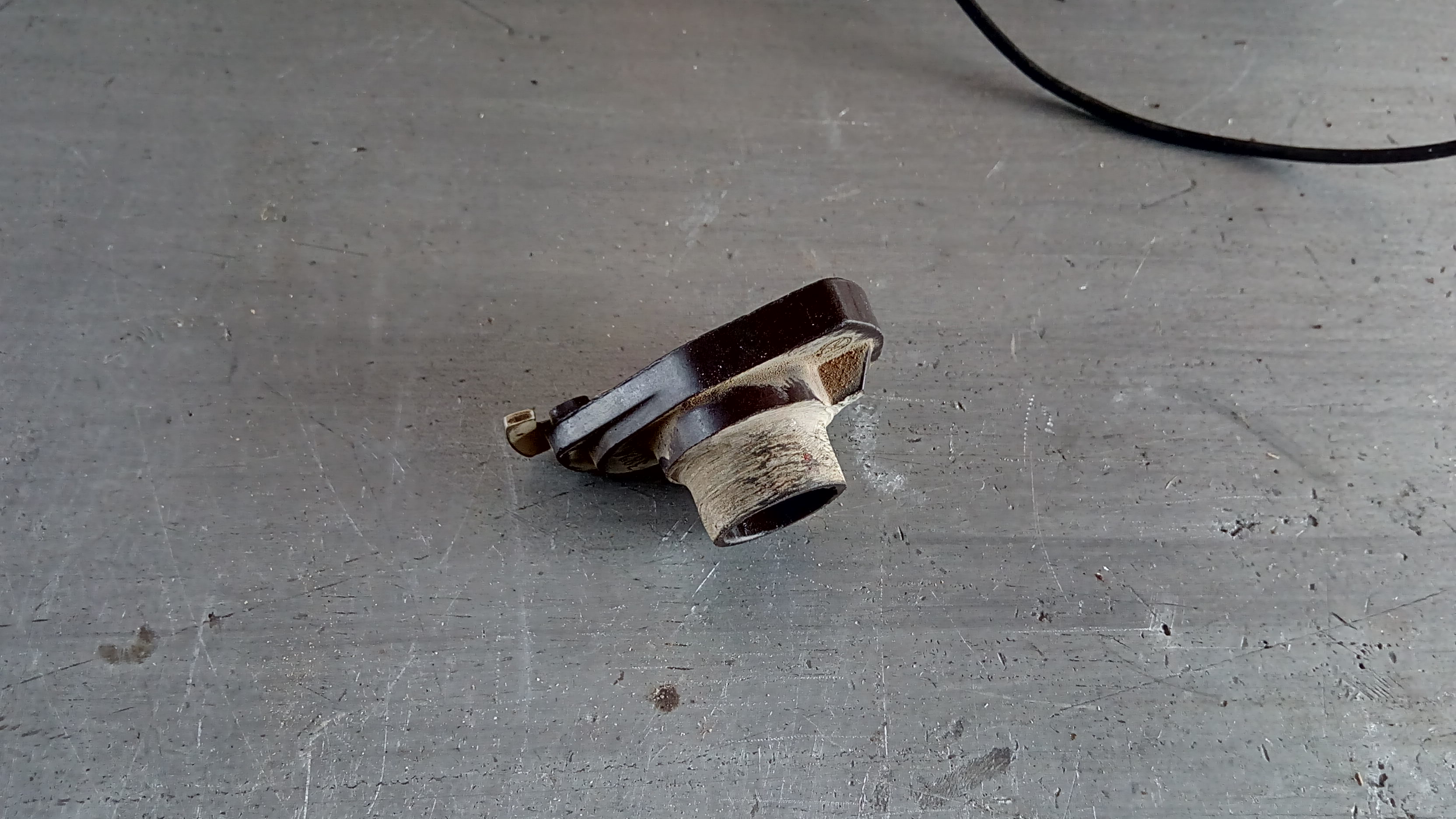

Я ставил, только трамб не родной в родной этот девайс не влазит, поэтому был случайно найден на базарчике тамблёр "Р147А" за 50 грн. Ну и за такую сумму раздеребенить его было не жаль, но в процессе оказалось, что деребанить нужо и родной трамблик. И так понеслась из родного трамблёра был взят вал с ЦРУОЗ, длина его не много более чем у 147го, пришлось зделать обрезание, кулачки остаются от 147 только пересажена планка связывающая грузики с кулачками. Установка прерывателя как у "Наиля Порошина", На фотах видно потёртый корпус девайса пришлось попилить всётаки не все трамблики одинаковы или сонары каличные. Дальше вживляем на двигло и о чудо искра слона продырявитSmile, сурьёзно я таких искр даже на авариных зажиганиях не видел."НЕ РЕКЛАММА" Так вот заводим двигатель всё гуд даже холостые взялись откуда невозьмись, а мощю не развиваетSad Тут пошол полный деребан родного трамбла отпилена часть корпуса где крепление вакумного коректора УОЗ, прикручен кусок на штатное место 147го. Прбег после тюнинга 200 км полёт нормальный, хотя есть сомнения по поводу катухи, сонар применяют с 117й а у нас 115я, как долго будет жить 115я?
Иструмент болгарка, дрель, сварка лучше если полуавтомат, чистого времени без додумываний 1,5 часа работы
Ответил в тему спустя 2 года не ругайте 2рой месяц как зазовод Smile
Момент выкупа после ледовой переправы Very Happy нервы успокаиваем Rolling Eyes

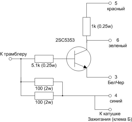

Веталь писав(ла):
Сделал по этой схеме. Результат превзошел ожидания. Shocked
Стабильные холостые, движок работает намного мягче, улучшилась динамика.
З.Ы. Сороковка пока еще полежит в гараже! Laughing
