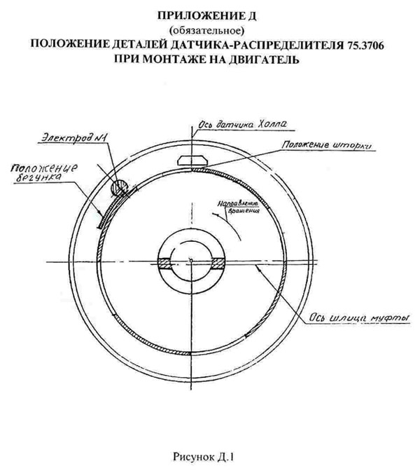

Всем добрый день. Решил перейти на БСЗ, купил москвичевский комплект, работа с новым трамблером ужасная. По советам форумчан заказал шторку 60:30 и купил ДХ в старый трамб. При снятии и чистке не обратил внимание где должны стоять какие пружинки: по логике на грузике с маркировкой "7" более слабая, на "11" пожёстче, правильно? В каком положении ставить шторку? По жигулевской схеме в этой теме не врубил( Объясните пжалста) И какая крышка трамблера подходит если родную не достать? Просьба не давать советы типа "поиск в помощь!"
Буду благодарен на четкие и внятные советы!

Как видно на рисунке, шторка, по ходу движения, должна "начинать" перекрывать наполовину датчик Холла в положении, когда разносчик заходит за контакт

GRDEY как точно определить когда разносчик заходит за контакт при закрытой крышке? Понимаю без разницы за какой контакт 1,2,3,4....если не совсем четко выставить все это, то зажигание будет неправильным?

Нжно нарисовать метки на корпусе трамблера и снять крышку Мудрец
Относительно разносчика большой точности не нужно +- 1мм
