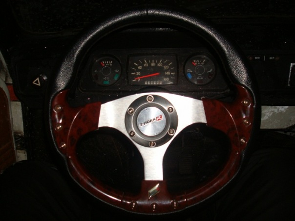

У меня руль от Опеля. Хз какого. взял за 15$
ПовідомленняДодано: 29 Березень 2011 13:22    Заголовок повідомлення: Відповісти з цитатою
Shocked А шо у тебя с торпедой? Shocked

ПовідомленняДодано: 29 Березень 2011 18:06    Заголовок повідомлення: Відповісти з цитатою
Lanc писав(ла):
мороз...иней... Wink
Экспорт968
Зареєстрований: 20.05.2010
Повідомлення: 173
Моє авто: ЗАЗ 968АЭ
ПовідомленняДодано: 29 Березень 2011 18:43    Заголовок повідомлення: Відповісти з цитатою
Иний)))
в -20 фоткал)
