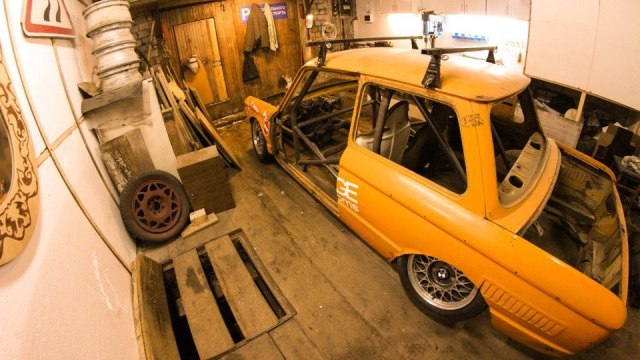

ПовідомленняДодано: 11 Квітень 2014 13:23    Заголовок повідомлення: Відповісти з цитатою
Правда мне кажется, что на этом этапе все и закончится...
