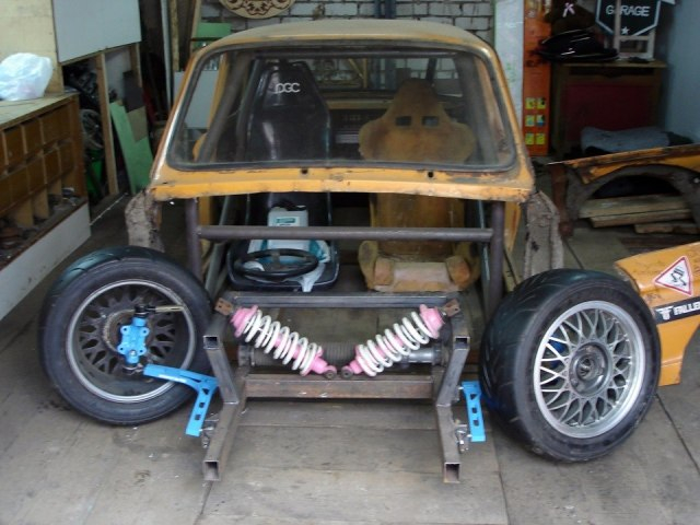

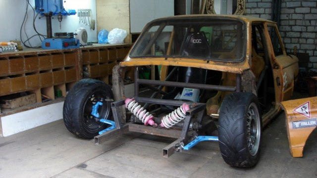

				 Додано: 11 Квітень 2014 13:23    Заголовок повідомлення:  |
				 Правда мне кажется, что на этом этапе все и закончится...
