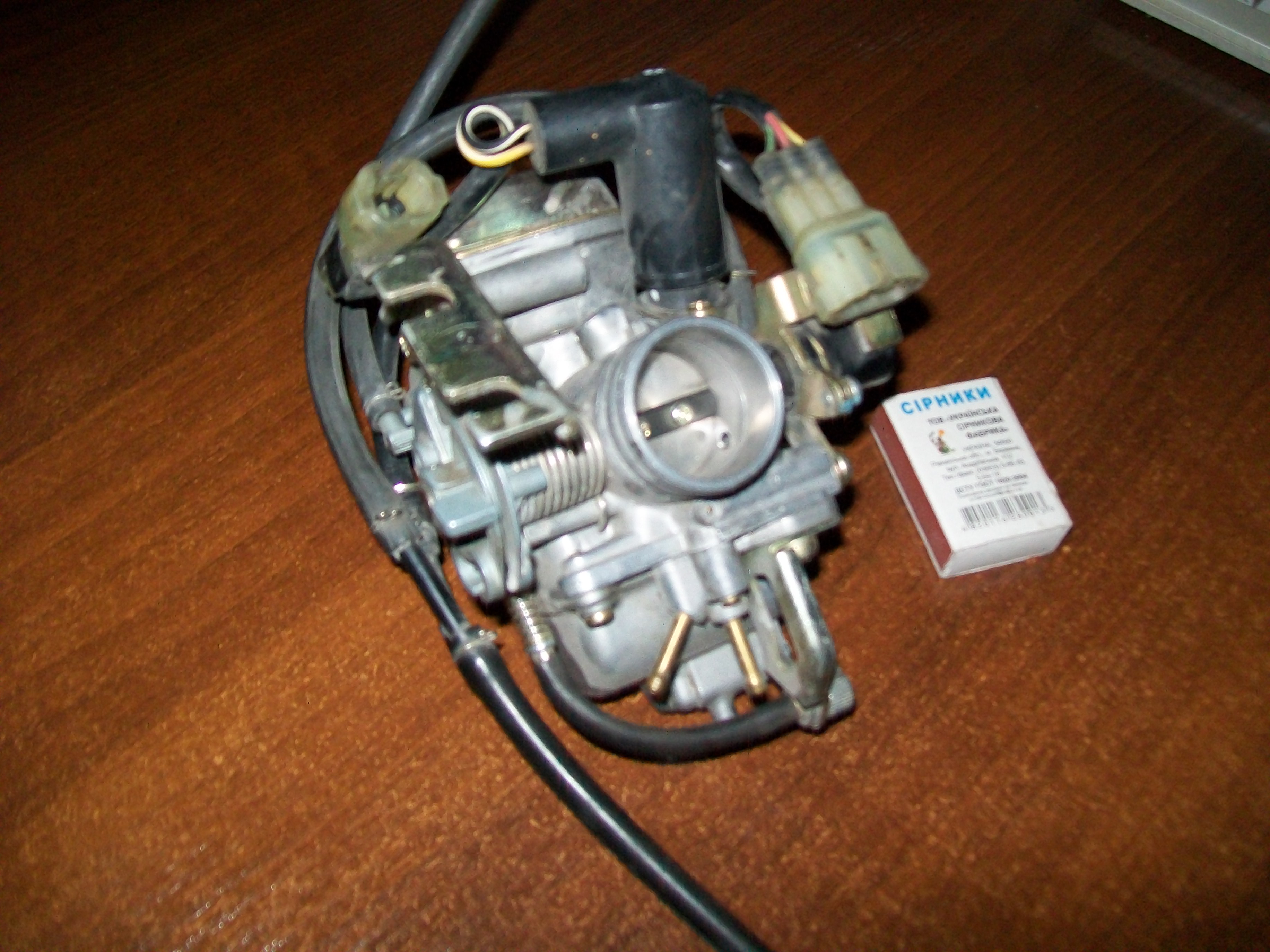

Имеется карбюратор " keihin " с мотоцикла,реально ли его вообще поставить вместо сиротского К 133 ?

Нужно видеть твой карбулятар! Фото в студию

Народ как загрузить сюда фотку ?
Почему эта не открывается ?

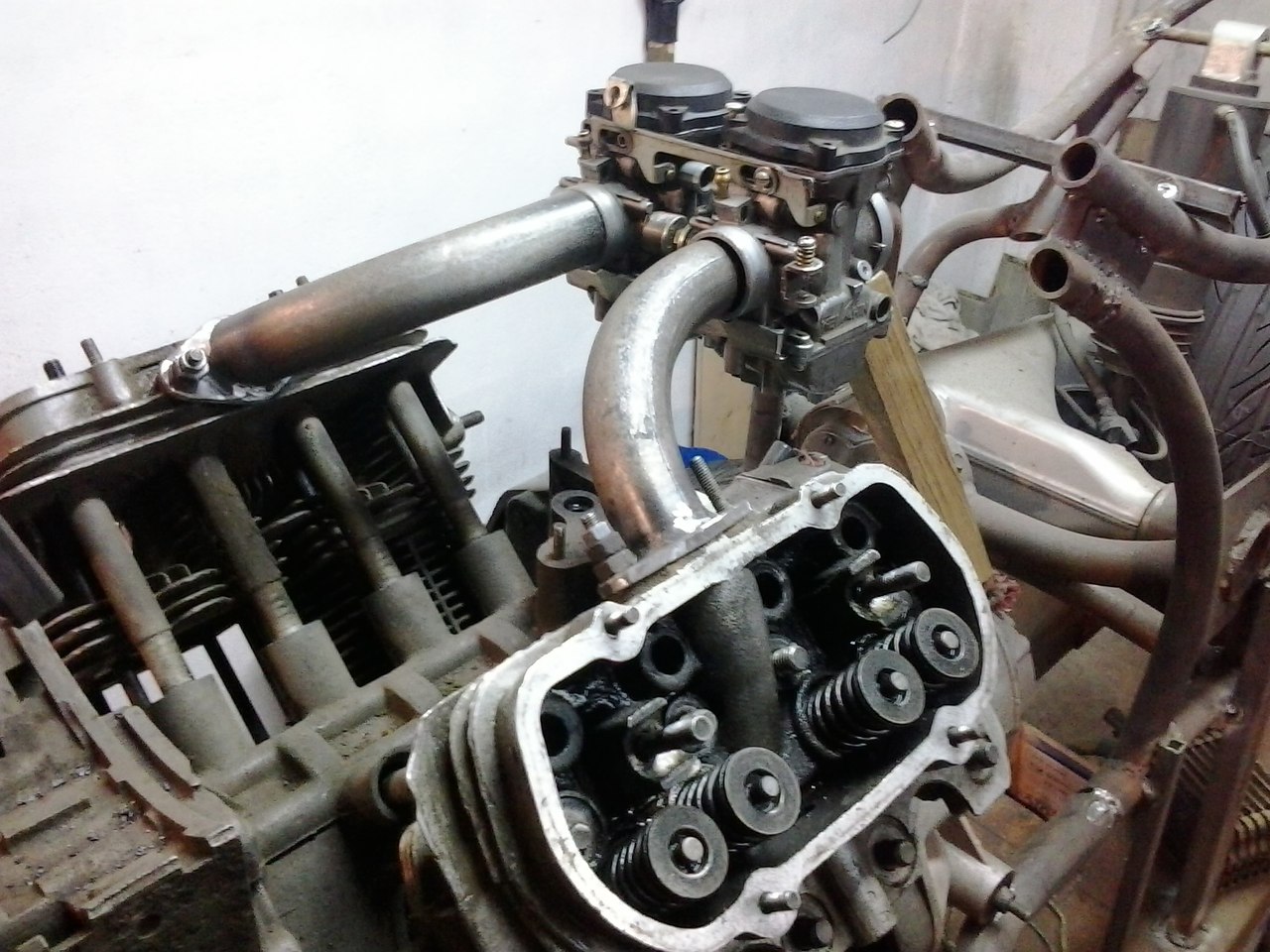

Я вот пару кейхенов хочу поставить на 30ку, диффузор 32мм.

блин да карбюратор можно собрать из трёх консервных банок,вопрос что из этого выйдет,какая динамика,расход,и тп ну если так хочется потыркайся помудри я когдато ставил 4 мотоциклетных карба на сороковку ну проехался ну едет ну если разкрутить валит ,ну ставил я горби на два задних колеса,а расход был чтото окол 3 л на 1км,пойгрался и поставил карбы на мотоциклы так и стоит всё по своим местам,а зачем на 30 такой длинный кишкопровод?у тебя половина смеси зависнет на стенкх сего бульбулятора если мудрить то ставить карбюраторы максимально близко к головке

У меня есть опыт использования этих карбов на днепродвигле, расход в 5л при полном экипе радует, да и динамика не страдает. Падрубки ещё на 20мм будут подрезаны, думаю такая длина не повлияет на работу двигателя.

конечно расход будет таким, это же CVKшки. они экономичные, и начиная с CVK 30 в серии идут ускорительные насосы. толк в этом есть, но нужно хотя бы по карбу на голову. один карб на 4 котла - тухлая идея, к тому же это горизонталка, значит ставить через переходник в виде угла. там пока смесь до цилиндров дойдет, куча потерь будет. без понту абсолютно. но ТС ваще жгёт, хуле Laughing

Стас, так у меня по карбу на голову и будет стоять, поставил на одной оси чтоб была возможность нормально синхронизировать.

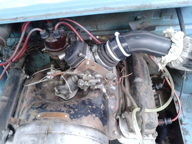

Вот, сие чудо сегодня крутил. Карб от скутера 150куб\см
ОНО ЕДЕТ! Laughing

Подача топлива без обратки? Держит клапан в поплавковой камере давление от бензонасоса?

нормально едит Question почувствовалась какая то динамика или расход упал \ повысился Question
