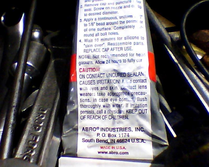

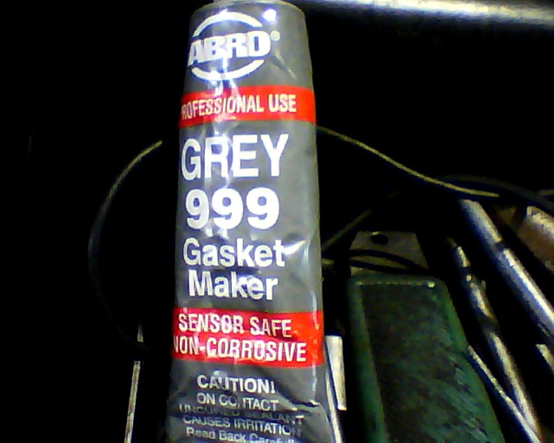

лет восемь пользую ABRO ,подделки не попадались пока.
сажаю крышки ,поддоны и все остальное без прокладок.
когда высыхает становится резиной.
