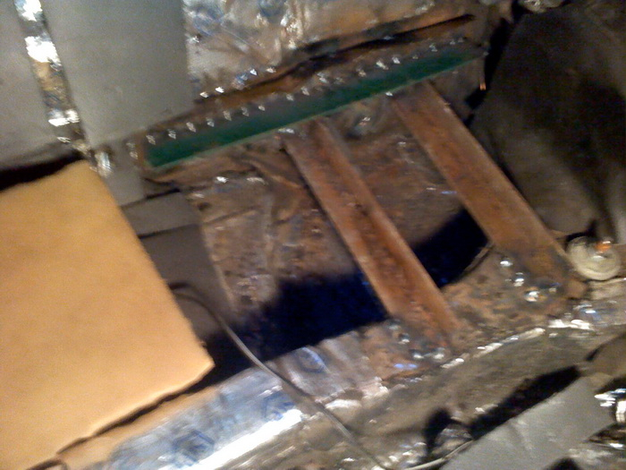

Ну и еще пара слов предистории. Когда стоял сорокет, то была обнаруженна трещина мот щита с водительской стороны. все было разобранно и усиленно ,может некрасиво, но надежно имхо, но это только с водительской. С пасажирской трещин небыло я туда и не лез.
Этим летом, когда ставил ВАЗомотор, поставил новые подушки 3102, новые кронштейны итд. Трещин на мот щите небыло.
а вот теперь обнаруженны оба порванных кронштейна и трещина в щите с пасажирской стороны.
я уже делаю доп опору мотора в районе центрифуги, но хотел бы послушать мнения "бывалых"
а вот и фото
и

ну мысли есть ,хотелось бы подсмотреть
вот водительская сторона, год 2010.
