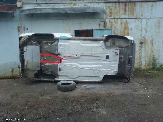

Саняба писав(ла):
Пока ничего не делал. так сказать, зимняя спячка.
Жду пока Вован продвинется в этом вопросе.
Нужно днище под задним сиденьем и баком вырезать.
А можешь показать на фото места которые нужно резать, методом обвода красным в paint
и на сколько нужно уходить вверх в салон
фото взято у Borislav, да простит он меня Smile
Макеевка
Вован
Зареєстрований: 25.04.2004
Повідомлення: 356
Моє авто: заз968м
ПовідомленняДодано: 06 Березень 2013 20:29    Заголовок повідомлення: Відповісти з цитатою
Приблизительно вот так. Войдёт в салон сантиметров на 10.
