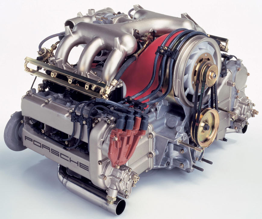

чтоб исправный генератор работал на 100% даже на холостом ходу надо бы, чтоб он работал всегда в штатном режиме на нужных оборотах, например, за счёт переменного передаточного числа шкивов. Как вариант - установить вариатор на шкивы коленвала и генератора. Или поставить два отдельных шкива для привода генератора и вентилятора - как на воздушниках "Порше".
