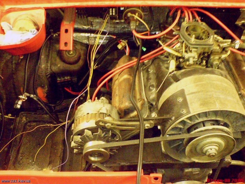

Генератор стоит справа (см. галерею), но, чтобы поставить кожухи, их надо местами подрезать, подогнуть и т.п., а я хотел для этого найти донорные, но пока не дошли руки. Кстати, пришлось подрезать-подогнуть справа металл воздушного короба - для ремня.
https://zaz.kiev.ua/forum/gallery/?do=sf&g=22372&a=4029&f=57138

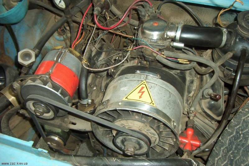

Коллеги признавайтесь у кого генератор стоит слева в 968М. Таки я созрел для установки оного. Хочу слева под масляной горловиной его внедрить. У кого опыт есть?
Искать и не сдаваться!
ПовідомленняДодано: 19 Серпень 2013 11:21    Заголовок повідомлення: Відповісти з цитатою
Коля, сделай ты первый, я повторю за тобой.
Сам туда же хочу его впаять.
idem
Зареєстрований: 28.08.2006
Повідомлення: 308
Звідки: Украина, Северодонецк
Моє авто: ЗАЗ-968М
ПовідомленняДодано: 19 Серпень 2013 16:14    Заголовок повідомлення: поддержали 1 человек Відповісти з цитатою
Это наши форумчане уже реализовали:
VORON
Главный ЗАЗовод Орловщины
Зареєстрований: 04.01.2008
Повідомлення: 2493
ПовідомленняДодано: 19 Серпень 2013 16:30    Заголовок повідомлення: Відповісти з цитатою
Не так.
Надо внизу. Что б кожух охлаждения остался не тронутым.
ПовідомленняДодано: 19 Серпень 2013 18:11    Заголовок повідомлення: Відповісти з цитатою
+1
Именно так - снизу, со всеми целыми кожухами.
