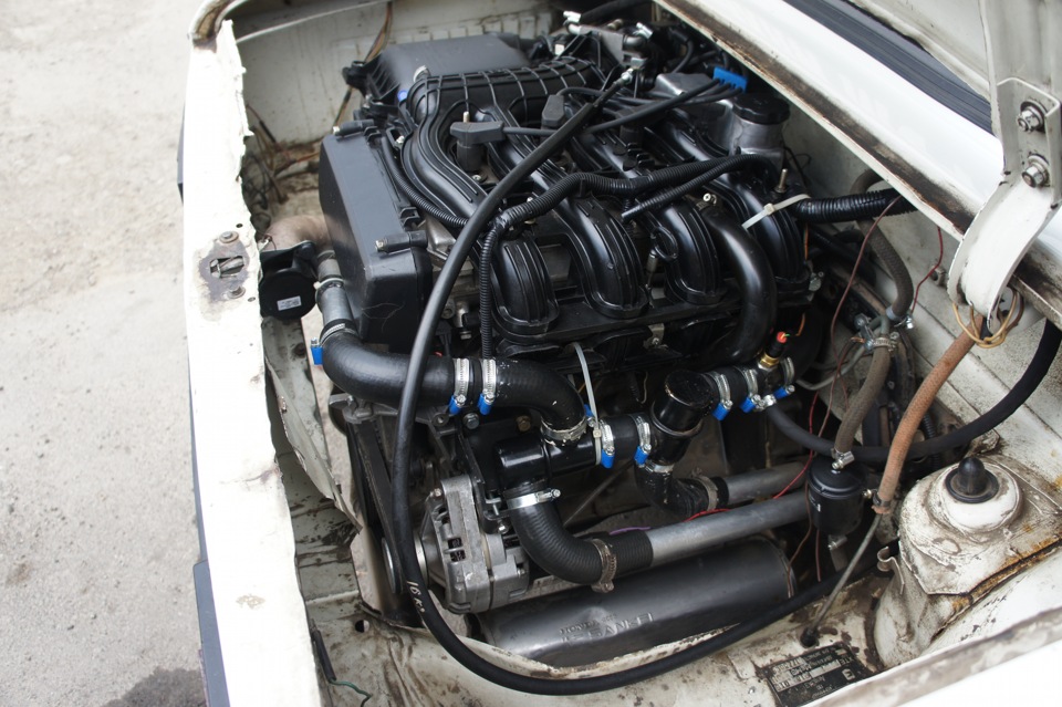

на шеснаре количество хомутов просто зашкаливает!!!!

Додано: 23 Грудень 2012 02:13 Заголовок повідомлення: |
Susanin_Dead писав(ла): |
на шеснаре количество хомутов просто зашкаливает!!!! |
да ладно, у меня их всего 33 шт (это которые к воде относятся) и еще 20-25 по машине

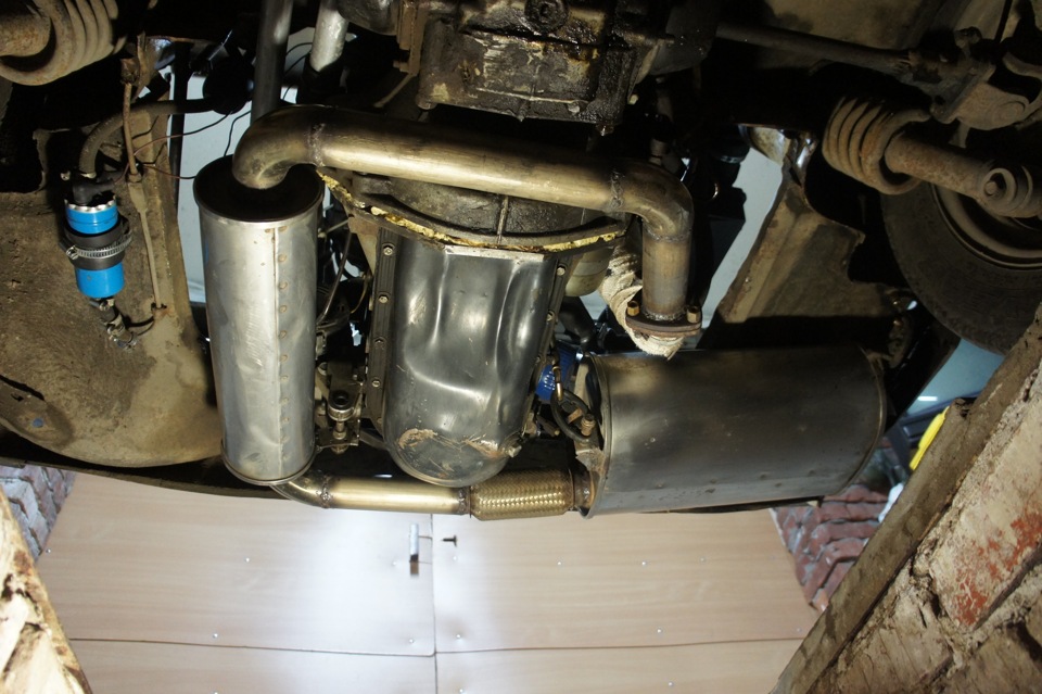

Мишаня а чьи фотки дал? Чья машина?
