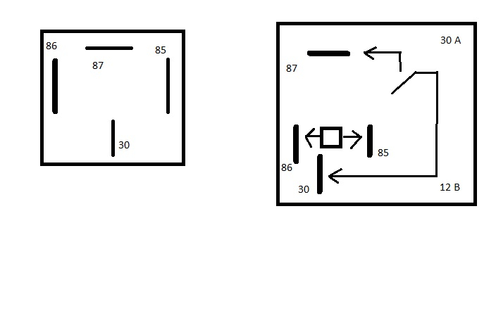

Сегодня все таки нашел подходящую релюшку, в магазине сказали что она универсальная, а так она от Жигулей. John Warner Не подскажите как её подключить? Embarassed
Вот схема она на реле нарисована
ПовідомленняДодано: 15 Вересень 2012 15:03    Заголовок повідомлення: Відповісти з цитатою
Увы, но, к сожалению, просто так реле воткнуть не прокатит - ибо РБ, грубо говоря, от тупо релюшки отличается тем, что в РБ внутри имеется в наличии выпрямительный мостик. Если мы релюшку постоянного тока привяжем на переменое напряжение, а в проводах, что к РБ с геныча идут, именно невыпрямленная переменка, то реле начнёт трещать, то есть, отпускать-срабатывать постоянно. Это нам не катит - лампочка зарядку будет мигать, а реле щёлкать.
В РБ, кстати, не только мостик выпрямительный есть, но и обмотка у реле рассчитана под определённый порог срабатывания.
Поэтому с наскока задачу не решить.
Как вариант могу предложить прошвырнуться до ближайшего колхоза-совхоза или автобазы, где есть трактора старые типа МТЗ-ЮМЗ, я на них видал РБ. Меня тут некоторые пытались убедить, что нет там у вас тракторов ваще и колхозов частности, но мне лично не верится нифига.
Да, вот ещё что: без РБ стартер срабатывать ваще не будет, если у вас срабатывает - уже переколхоженная проводка, значит.
Но едем далее, по тексту. Можно из 4-х диодов сварганить выпрямительный мостик, либо взять готовый, с комповского блока питания, например. Соединить его с обмоткой релюшки простой, и получим аналог РБ.
Схему я позже нарисую, ща пока не до того, и у меня, хе-хе, тетрадка рабочая под дождиком намокла Laughing
МБ, даже спаяю такое дело для образца, но это уже не сегодня.
А что, идея, заодно и обкатаю идею Smile
