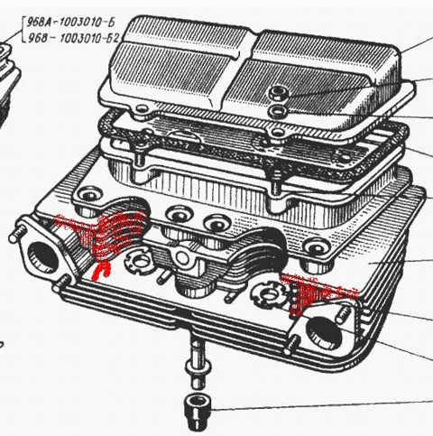

Продолжу тему течи двигателя.
у меня такого рода проблема:
С правой головы не понятно от куда течёт масло, и не чуть-чуть, а много!
Если пальцем провести по краю верхнего ребрышка под гайкой шпильки, то на пальце уже будет масло.
При сборке движка (после замены двигателя) менялись все прокладки и затягивались гайки динамометрическим ключом.
Первое время масла не было, но потом на правом стакане я обнаружила брызги масла и после этого оно начало прокапывать, со временем течь увеличилась.
Крышку клапанов снимала, проверяла, с нее не течет. и с под головы тоже нет течи, теч только между ребрами.
Проблема в том, что я не могу разобраться откуда течь и как с ней бороться, что бы устранить ее.
Кто что может подсказать?

По мере убывания вероятности:
подающие трубки штанг толкателей
сливная трубка
трещина в головке
свечи не в саже?
и все-таки, наиболее вероятное место - из-подголовок. Чаще проявляется на прогретом двигателе при высоких оборотах

Нет , из-под кожухов штанг быть не может. Эта течь гораздо выше- на уровне выхода шпилек из-под головы. И возможно под гайками внутренних шпилек неоригинальные шайбы. Или банально подошло время подтянуть голову, это периодически надо проверять и дотягивать после установки.

поди верхний ряд шпилек головок поплыл

Вообщем нашлась проблема… =((( сорвана резьба первой внутренней шпильки в блоке… =(( короче резьбы на блоке больше нету… =(( мне сказал моторист с соседнего гаража, что шпильки такие есть типо ремонтные у которых есть диаметр резьбы с одной стороны чуть толще. ну и в блоке надо нарезать резьбу… я не представляю, как, чем и когда… =(((
