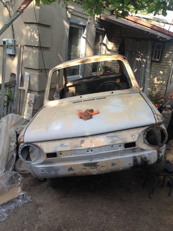

Добрый добрый день всем зазоводам, сегодня начало новой жизни моего любимца,
Через часик он уезжает на сварочные работы к maks-mt.
Продолжение будет....
Машина простояла без движения ровно год....

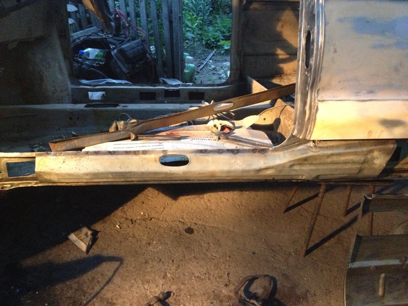

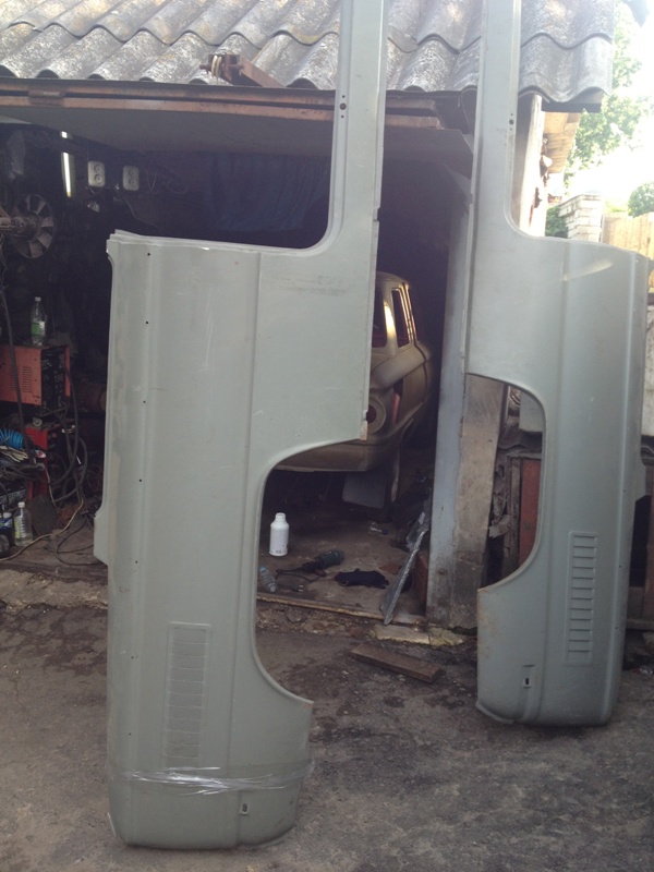

И так что мы имеем,
Продолжение по сварочным работам. Куплены 2 боковины из которых потребовались только пороги, заз усилители порога, задняя панель, поддамкратники 4 шт., разные усилители по кузову на капот и багажник.
Приобрел кислотник которым обработали внутренние полости.
Машина мдленно но увернно приобретает свой вншний вид.
До отъезда в США я срезал на ней пороги и так и сотавил, а по приезду обнаружил, что кузов немного поплыл в размерах, особенно правая сторона, ничего все исправим.....

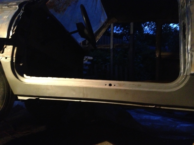

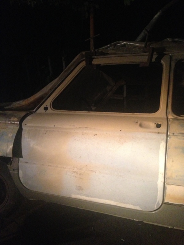

примеряли дверь, зазорчики совпадают,
кстати порог пока еще держится только на саморезах, завтра приварим и подгоним дверь...

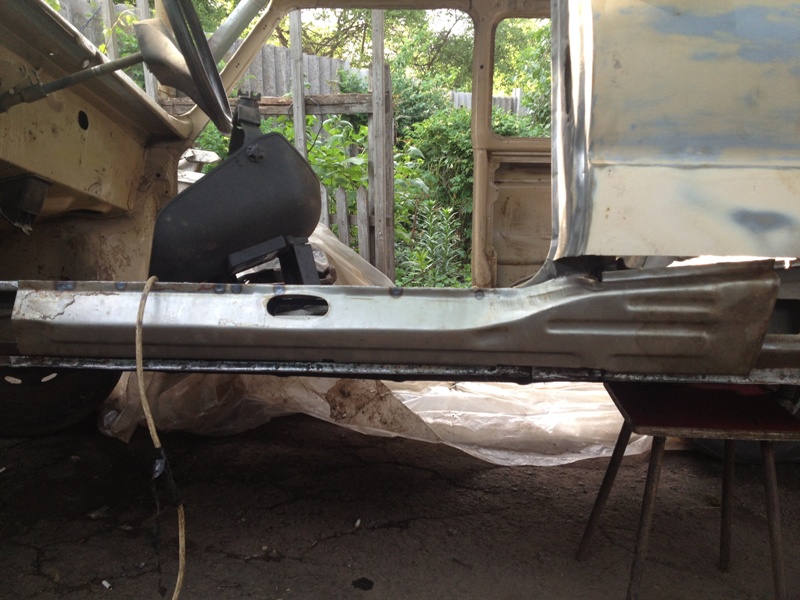

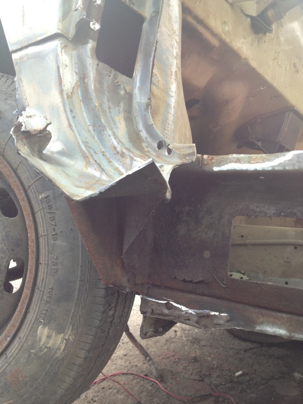

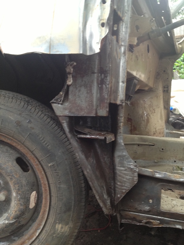

продолжаем убирать все гадости.
Сегодня окончательно приварили левый порог и приступили к крылу. Снять крыло как оказалось не так просто особенно если это крыло с жолобком., пришлось расшивать лоб. рамку и брызговик.
Само крыло было целое, а вот под жолобком начала появляться очень серьезная ржавчина, что и привело к смене всего крыла... Ржавчина была вся протравлена и вычищена, сверху задули кислотным грунтом и обычным 2К грунтом. Крылья также задуты кислотником и 2К

порог на 60% готов, осталось только зашпаклевать
