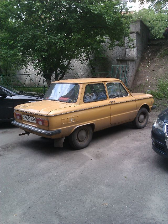

Доброго времени суток!
Ну вот как-то я и решился наконец-то создать темку)
Автомобиль у меня уже более года (с января 2011). Купил как говорится сходу. Как-то увидел сообщение знакомого, что его отец продает запорожец. Ну вот как-то и купил)
Машинка в отличном состоянии, всю жизнь стояла в гараже, пробега не было и 50тыс. Из насущного было только аккум сдохший, да и вкладыши рулевых на замену. У меня он стоял под домом на парковке под деревьями, что существенно повлияло на внешний вид. С одноклассником понемногу занимались мелким ремонтом (у самого руки хоть и не "мама слепи мне снежку", но в первый раз лезть самому стремно, а то разобрать разберу, а собрать ой не факт Smile), но в общем как-то не получалось ни по времени, ни по возможности делать что-то кардинальное. Да и ездить на нем я не мог, прав не было.
Недавно наконец-то разжился правами, начал понемногу ездить. С начала с кем-то, позже уже набрался смелости и сам). Как сам ездишь сразу начинаешь замечать отлично где и в чем проблемы.
В начале весны оказалось что карбюратор барахлит. Кое-как ездил, недавно снял карбюратор, промыл почистил, провал в педальке газа пропал, но крутили холостой ход на гарячую, сейчас расход бенза неймоверный, ищу карбюраторщика) На днях собираюсь поменять прогоревший в 3х местах глушак.
В целом планы не слишком большие.
Заменить вкладыши рулевых (да-да, год уже как надо было поменять, но когда пробовали, то не смогли кулаки выбить, решили оставить пока не узнаем как их снимать)
Отрихтовать водительскую дверцу (на парковке кто-то два раза смачно ударил, похоже ногой)
Перекрасить кузов (а то птичьи какашки, херня с деревьев, и отслоение краски на дверце не особо хорошо влияют)
Заменить уплотнители, а то просачивается влага (после дождей из-под ковриков вылил около 3-4 литров воды)
В салоне поменять пол и коврики
Зеркала (!!!) Laughing
Ну в общем как-то так Smile
Постараюсь наполнять тему фотками оперативненько по мере работ.
Ну и собственно вот мой жужик (первый раз приехал на работу сам, адреналин бил через край Laughing )
