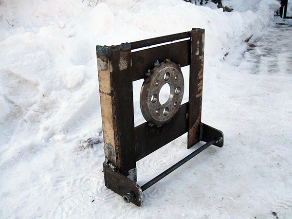

Сегодня начал варить из подготовленных ранее запчастей комбинированный ( под разные авто ) опрокидыватель. Вот сварил первую опр. рамку.
По мере продвижения дам новые фото, пояснения и размеры:
