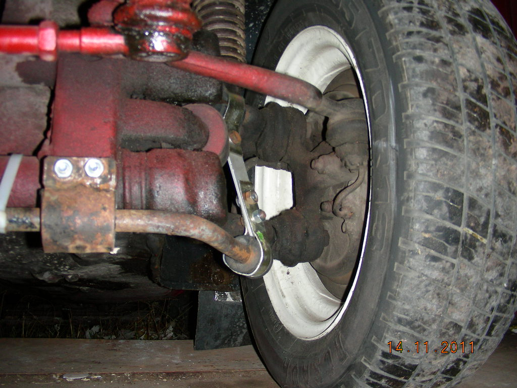

Ну собрал - молодец! Только оно немного не правильно. Что передок, что задок имеют явные изъяны, что ли. Конструкция хлипкая. Оно в гараже может и держится, но на дороге покажет бысро.

укажи на изьны...

Не правильное положение концов стаба относительно рычага. На фото видно след на нижнем рычаге, могу предположить что оно чиркает. В этих сайлентах стаб должен прокручиваться, а он у тебя будет "раскачиваться", это же тебе не шарнир. Шинка та, ну дюраль что ли. Извени за прямоту. Лучше подвеску отремонтируй.

petertuning, представь работу своего стаба. Одна сторона тянет твою стяжку (кронштейном не назвать никак), ну, допустим. А вот другая сторона работает на сжатие! И твою стяжку сожмет. Вернее согнет, потом в противоположном повороте обратно потянет, затем снова сожмет.
То что эти стяжки будут "играть", т.е. не будут жесткими, сведет на нет работу стаба, он будет упираться в рычаги подвески. К тому же их быстренько порвет, либо вытянет и стянет с резинок.
Задний стаб более-менее, но нужно было ставить крепления не на самые кончики стаба. А то выскочить могут.

от привидцы....НИКТО еще не согнул ее а уже все говорят согнет.....ну я прям с вас тащусь..прям все на глаз теормехи и сопроматчики....

ту хелл точно такуюже картинку как ті мне поставил я бі поставил тебе за твой низковисящий стаб....Smile но я оказался умнее SmileSmileSmile

Ну не согнет и на здоровье! Просто все как то думают (инженеры в КБ включительно) что стабилизатор должен копировать работу рычага, что бы оно работало без натягов, что бы никаких лишних нагрузок "на излом"! Ты видил подвеску "Классики"? Почему стаб согнут именно так? А подвеску 08? Форма другая. Все это для конкретных целей. Если ставишь "чужое" обеспеч этому "чужому" условия для нормальной работы! Для этого были придуманы шарниры, что бы компенсировать эти самые "бока". Оно видно, что стаб относительно рычага работать правильно просто не сможет. Даже если он и выдержит вроди как эти косяки, но стопудово на ресурсе подвески скажется! А там пох, твоя машина...
Вы видели тягу,соединяющую рычаг подвески АЗЛК412 со стабилизатором?
Стержень диаметром 10 мм соизмеримый по длине со "стяжками".
И работает.
Хотя восьмерочный "яйца" выглядят предпочтительнее.
И работает.
Да, я видел! Но смею заметить, что там подвеска построина иначе, и стаб стоит как раз так как надо, то есть в правильном рабочем положении, на краях проушины и резинки, которые выполняют роль того же шарнира. Поэтому ничего не гнет и гнуть не может.

petertuningбез обид Smile , я не понимаю, почему так сложно было сделать нормальные стойки? Конструкция выглядит мягко говоря ненадёжно. Если заморачиватся на переделки подобного рода, то уже делать раз и на всегда.
К тому же ещё и соотношение рычагов воздействия "рычаг подвески-рычаг стаба" какое то странное. Рычаг подвески должен своим концом воздействовать на конец "рычага" стаба. А тут в лучшем случае серединка рычага на обрезаный конец стаба... Странно.
Я уверен в том, что "традиционная" конструкция, которая опробовано уже как минимум Антонио, Вейсиком, Медмобайлами, Менмашином и мною, гораздо надёжней и эффективней. Не понимаю, зачем браться за переделку и проводить её на таком уровне Rolling Eyes

кароче че вв паритесь. Я так захотел сделать...ИМХО считаю правильным

если посмотреть на крепеление стабок на тах же БМВ, например, и не таких соременных, там стойки стабов вообще на шарнирах, и на вид довольно хлипковаты, но машины заметно тяжелее наших.
вся фишка в правильной установке относительно кинематики работы подвески!
То что для макферсона хорошо, для нас по-другому!
У нас работа подвески в продольной плоскости, у большинства в поперечной! отсюда и разница!
Нам нужна конфигурация стаба с изгибом под 90град, иначе он не будет работать как нужно.
Вообщем, нужно представть хотя бы визуально, посмотреть под машину, покачать одну из ее сторон. сравнить с работой стаба обычной машины, все станет ясно.
установка стаба это не ИМХо, это кинематика работы узла
