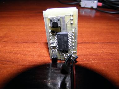

зачем все это городить на логике или операционниках??????
А не легче все это сделать например так (мною собрано)-
никакого тригерного эффекта, никаких подборов резисторов!!!
видим текущую температуру и КАК ХОТИМ задаем гистерезис!!!
http://arv.radioliga.com/content/view/152/44/
такое ощущение, что в прошлом веке живем!!!!!!!

Лично мне НЕ легче. Да представьте себе, мы всё ещё живём в прошлом веке, и катаемся кто на ЗАЗе,
а кто и на ГАЗ-3102"членовоз",- выпуска 1989 года, а Вы предлагаете мне сидеть с мелкоскопом и тыкать в плату жалом паяльника, больше напоминающем иголку от шприца, но это всё конечно же мои личные проблемыSmile.

А кто Вам мешает взять все это в ДИПе и паять так как Вы привыкли?????? Shocked
Да, получится чуть больше по размерам, но не больше чем Ваша плата!!!

2DAN'ek и hammer!
Спасибо за "инфу"! Мне наверное будет лучше схема предложенная hammer - у меня сын инженер-сервисмен из "самсунга". Раньше ремонтировал "сотовые",сейчас- "фотики",ноутбуки и проч. электронику.
Мне главное- схему-конструкцию подобрать,а он -"воплотит" Smile
