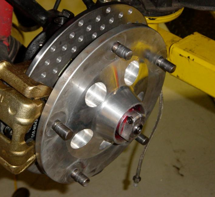

ЧТО ЗА ХИТРАЯ СТУПИЧНАЯ ГАЙКА?

это самопальная гайка. С её торца есть резьбовое отв. М6, которое стягивает две разрезаные половинки. Стопорится хорошо, но немного стремновато с нею ездить. Пришлось поставить обычную, широкую с втулкой пластиковой.

что и требовалось доказать... каким моментом закручивал? или от руки?

По пововоду гайки, то передиралась она вот с этого рисунка:
http://zaz.kiev.ua/forum/gallery/photobase/08537/08537-1300914943-173.jpg
Затягивается ключом на 32 с приличным усилием от руки, а затем стопориться винтом М6. После стопорения уже не раскручивается Rolling Eyes
Из минусов это её разрез, да и сложность раскрутить винтик, ну и конечно у винта можно сорвать головку.
