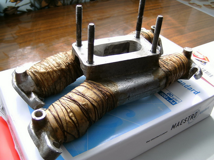

				| А вот это приобретение и стало поводом для открытия темки в разделе Гараж:

				| Игорь, очень красивая машинка получилась. Понравилось расположение глушителя. Где достал впускной коллектор? Хочу себе такой. Молодец! Машинка глаз радует.

				| Впускной коллектор достался по счастливой случайности из раздела Запчасти. За что огромное спасибо VASILIY 968. Там ещё сейчас продаётся коллектор, только правда с карбюратором вместе!

				| Игорь, спасибо за совет.
 Желаю тебе удачи с твоей машинкой.
 Напиши как она едет с новым коллектором и карбюратором и поршнями. Интересно.[/b]

				| Коллектор только вчера куплен, так что пока греется дома в квартире. Будет установлен как только появится возможность. Сейчас пока доделываю приборку. С новыми поршнями едет ОЧЕНЬ бодро, но вот пока потолок ограничивается 2000 об/мин (обкатка знаете ли). Так что вот пока так!
