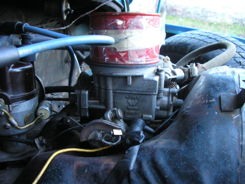

solja
Статус: Offline Зареєстрований: 09.10.2008 Повідомлення: 457 Звідки: Львів Моє авто: 968-м
Додано: 17 Серпень 2010 16:58 Заголовок повідомлення: |
наразі тільки це фото написано вироблено в італії. карб 1,4л
були описані в книгах про експлуатацію автомобілів Сітроен. ВХ14
maxx Запцацковед
Додано: 17 Серпень 2010 20:58 Заголовок повідомлення: |
О
У МЕНЯ СТОЯЛ ПОДОБНЫЙ
САМ СНИМАЛ С КАКОГО-ТО СИТРОЕНА
ОТЛИЧНО РАБОТАЛ
ХАВАЛ ПО ТРАССЕ 7 ЛИТРОВ
ЗАВОДИЛ МАШИНУ ПРИ -20 ТОЛЬКО С ПОДСОСА
ПРИШЛОСЬ С ЖИКЛЕРАМИ ПОИГРАТЬСЯ, ЗАТО ВСЕ, ВКЛЮЧАЯ ПОПЛАВОК, ДИАФРАГМЫ, ЖИКЛЕРЫ И ИГЛУ С СЕДЛОМ ПОДХОДИТ С ОТЕЧЕСТВЕННЫХ ВЕБЕРОВ. + ЕСТЬ ОБРАТКА И ШТУЦЕР ВАКУУМНИКА

2solja
Вот это агрегат, зачёт!
