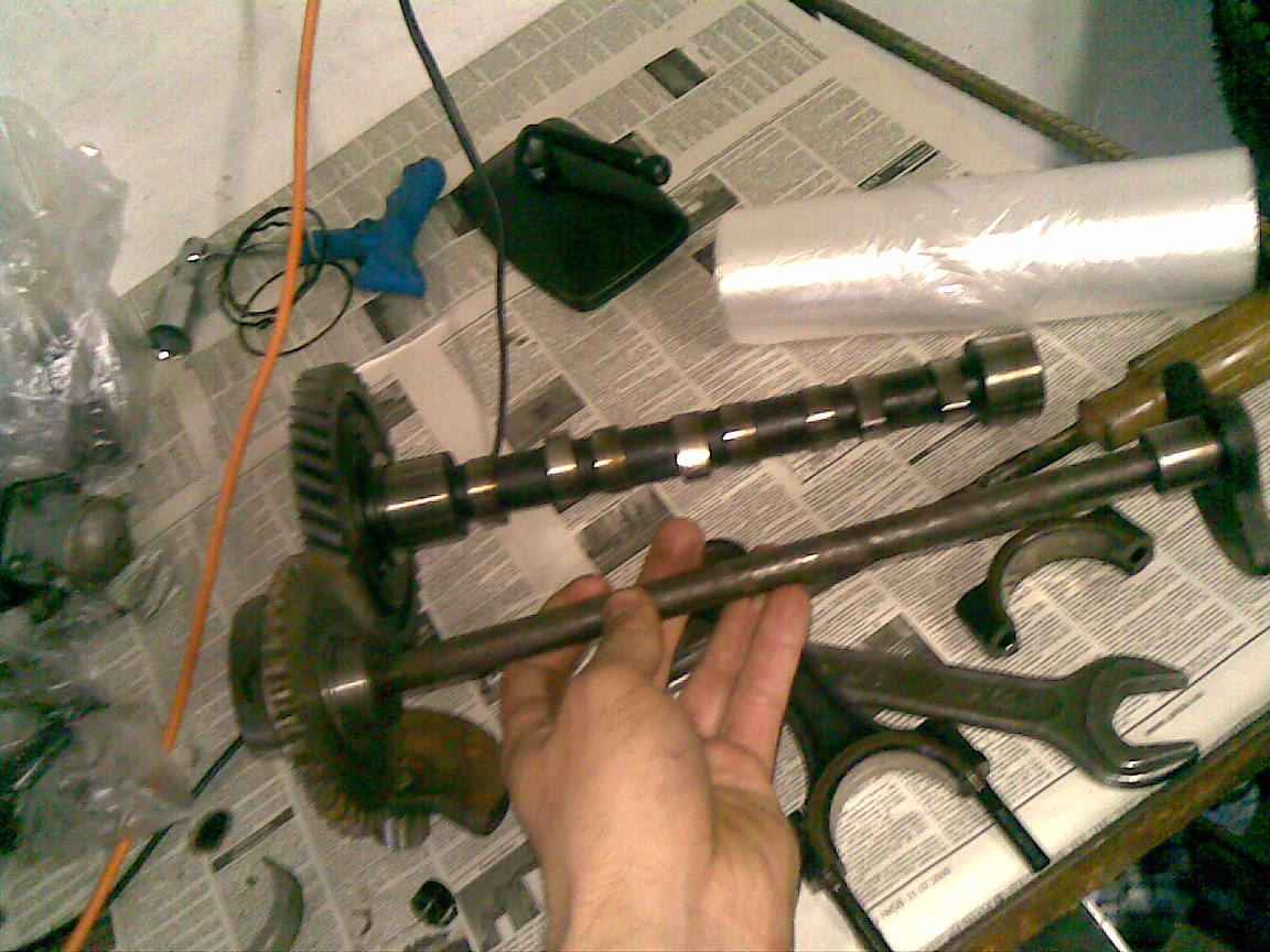

   Что это такое
      Это только часть  Все остальное в виде стружки. |  Похоже на остатки подшипника скольжения под балансир - стоит внутри распреда.

   Что это такое
 Действительно в распредвале ничего нет. Но и на рынке все как один говорят что там ничего нет. А когда я ставлю балансвал без ничего, то там люфт во всех плоскостях.
  И ещо такая засада, у меня в мануале рисунок этой детальки только для двига 40л.с. а у меня 30сил. Напишите пожалуйста кто знает 100% что там. Потому что у меня тольковот такие детальки
 без каких либо шайбочек и втулочек.

 С распредвалом разобрался
  Там действительно нет втулок, а просто была выработка. В следствии чего старый ушол в утиль, а на его месте установлен новый.
