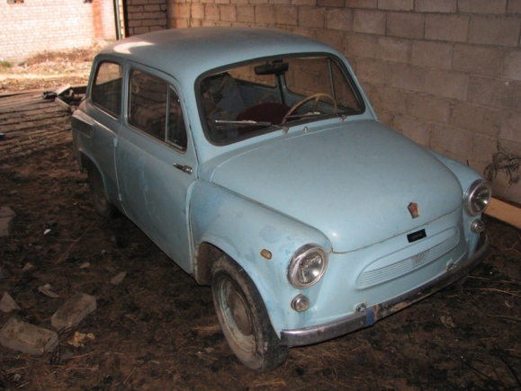

нервным несмотреть+) вся кузовщина пойдет в дело +)
роздумываю может вварить себе полностью весь зад.
буду сегодня навоить порядки в гараже и затаскивать туда етот хевиметал+))
а кусок днища ушло доцентику
а ето по дороге фоткал..красота, траса иванофранковск-тернополь
