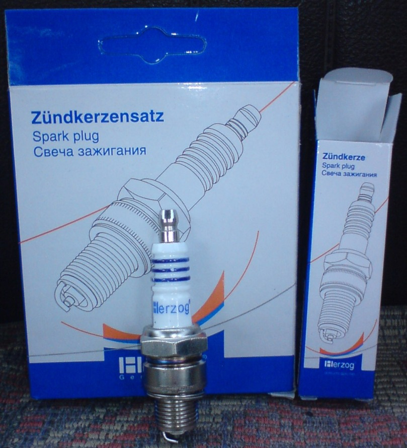

Поменял свечи (еще родные) на "HERZOG" E7TC
в инете ничего толком про них не нашел, только то, что аналог этих свечей BERU Z 10, а они в свою очередь применяются на ГАЗ 2410, 3102, 3110 8V, Газель 3302, 2705, 3221 8V, ЗАЗ 966,968
Продавец тоже посоветовал их, говорил что не плохие, в общем время покажет.
Кто что знает о них?
_________________ Не мешай работать машине. |
Додано: 02 Квітень 2010 20:34 Заголовок повідомлення: |
Если применяют на "Волге", то калильное число у них 20 и подходят они на "тридцатку", а на "сороковке" в жару могут оказаться горячеватыми, а на зиму и в городе в самый раз.
