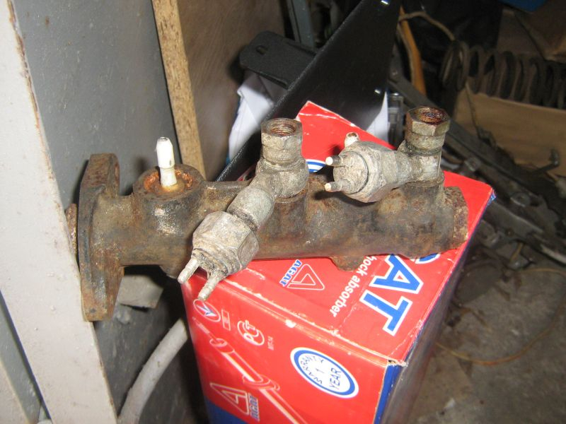

SIMON писав(ла):
DaYa писав(ла):
понятно, лечить нет смысла.
SIMON! И кокой можно посоветовать?
Итальянский METELLI, который для ВАЗ "классики" или немецкий АТЕ для нее же (если найдешь и жаба не задавит). Трубки в него вкручиваются через переходники, переходники можно сделать из переходников от ЗАЗовских передних РТЦ, на которых перерезается наружная резьба.

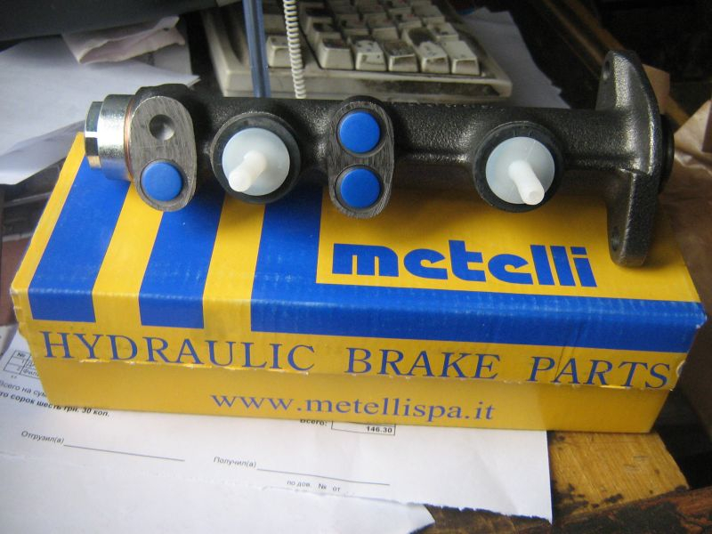

Смотрел я на фотки этих МЕТЕЛИИ - там чёто на цилиндре ваз 2101 - 4 выхода под трубки ,а не три как на нашем.Чё за фигня?

то зубильный, у него на передней части ещё один штуцер!

Stepan007 писав(ла):

Вот где я смотрел https://www.parts.kiev.ua/autoparts/vaz+lada_92/nova+%282103,+2104,+2105,+2106%29_7/1700+i+classic+%28vaz2107%29_38742/133
Там просто фотка тёмная и не видно что одно отв.глухое.Хотя нафига его вообще нада было наживлять.....ЁПТ

это стандартная форма литья, льется и подготавливается в одном цеху, а вот уже протачивается для разных авто по разному! Wink
скорее всего там технологическая база при обработке вн отверстий цилиндра и фланца , а намётка наверняка для ловителя.
