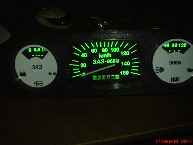

Писец. Даже представить себе не мог, что в процессе изготовления шкал можно ТАК заебаццо Evil or Very Mad
Зафоткал только спидометр. Остальные покажу потом.
Получилось какое-то говно. Надо искать, где режут лазером пластег и переделывать Evil or Very Mad
Клеил оракал на оргстекло. Ничего не матовал - опытным путём выяснил, что разницы нет.

есть возможность.,но от тебя далековато..
ищи лазер; на акрил 2мм*не экструдированный а литой в идеале* клей оракал с задней стороны светопроводящий *желаемого цвета гралуировки и символов шкал*; с лицевой сторны глухой *не пропускающий свет* оракал в твоём случае белый. обе стороны поверх оракала зактать монтажной плёнкой*монтажка в простонародье,хоть тоже оракал каой-то там серии..* так-же избегая пузырей и мусора.
на лазре заготовку установить в рабочее поле лицом к верху и хорошо укрепить от смещений.
первым заданием прорезать только плёнки до акрила, и вторым заданием прорезать отверстия под ось стрелки и контурную порезку детали. затем аккуратно перевернуть полученную деталь и уложить в прежнее место лицом вниз. отзерклить файл порезки или измнить-добавить окно под счётчик пробега и отключив порезку прочих контуров подрезать только его.
изделие готово. вынимаем и произведя выборку вырезанных элементов плёнки снимаем и монтажку перед установкой.

Спасибо Smile Но я думал взять кореловский файлег, принести в кантору и сказть "Мне надо вот так" , пусть они сами мастять собі голову і плечі Laughing . А то рукаме вырезал криво. Наклеил ещё хуже. Абыдна...
Ну тах и спидометр нормально вышли. А вот мелкие приборы Crying or Very sad

ну кореловский файлик само собой возьми., а процесс сам лучше так ка описал делать. проверенно на практике. Wink

вот мой щиток
http://www.zaz.kiev.ua/forum/gallery/photobase/23143-1269205492-124.jpg
p.s СПАСИБО за помощ solja
Толя
Зареєстрований: 03.02.2010
Повідомлення: 30
Звідки: Киевская обл м.Обухов
ПовідомленняДодано: 22 Березень 2010 00:15    Заголовок повідомлення: Відповісти з цитатою
еще ночью правда в реале красивее
http://zaz.kiev.ua/forum/gallery/photobase/23143-1269205562-202.jpg

Приборка супер!
Один вопрос - стрелки показометров ночью хорошо видны?
Толя
Повідомлення: 30
ПовідомленняДодано: 22 Березень 2010 22:15    Заголовок повідомлення: Відповісти з цитатою
Спасибо я старался!стрелку ночью видно только она просто не белая стает а тож с зеленым оттенком.Но я над етим работаю хочу зделать и ейо светящей
