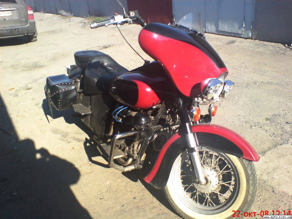

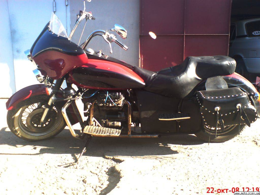

итак....ваши впечатления???

У нас ЗАЗобайкеры ездят с двухкамерниками (на "тридцатку" можно поставить карб с "Таврии" под обьем 1100). Кстати, черно - красный байк с последних фоток случайно не из Харькова (а то, где то я его видел).

| SIMON писав(ла): |
| Кстати, черно - красный байк с последних фоток случайно не из Харькова (а то, где то я его видел). |
Вроде из Харькова, видел объявление о продаже
Додано: 09 Листопад 2009 16:08 Заголовок повідомлення: |
А где обьявление было?
