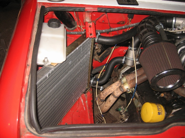

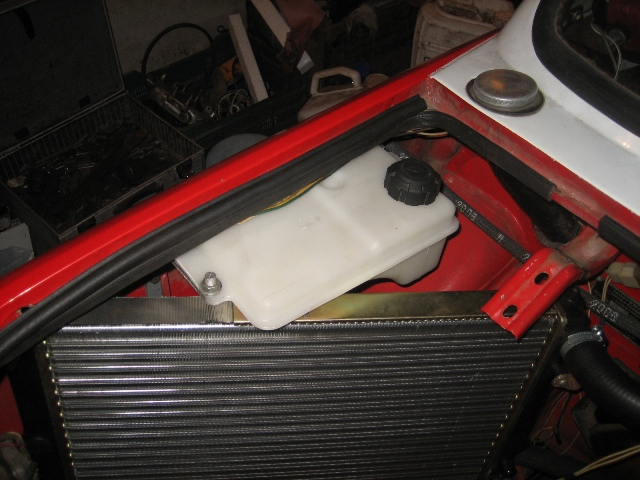

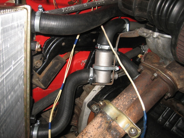

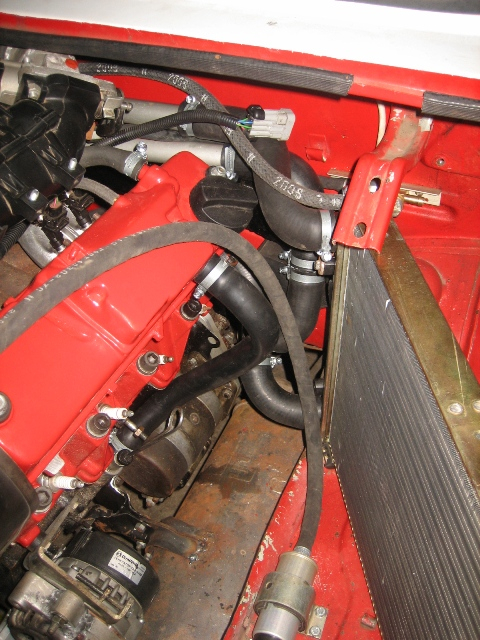

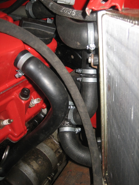

Почти доконца доделал охлаждение вот фотки. Осталось сделать дефлекторы из жести чтоб воздух шол куда надо и поставить вентиляторы.
Итак: на систему охлаждения ушло:
Патрубки - 6шт (2 от классики, 1 от нивы, 1 от 8ки, 2 от москвича)
Хомутов больших (32-45мм) - 18шт
Хомутов маленьких (12-25) - 8шт
Шланг Ф20мм - 2метра
Шланг Ф8мм - 2 метра
Расширительный бачок от ГАЗ 31105
Тройник Ф32мм от Таврии
И алюминевая труба от советского пылесоса

Приятно видеть прогресс в проэкте... пока не началась эксплуатация, развяжи радиаторы с МО таким образом чтобы входящий поток из уха не мог никак пройти МИМО радиатора... это единственный важный момент в организации охлаждения при заднем расположении радиатора...
З.Ы. надеюсь что карлсоны будут со стороны ушей а не со стороны МО!!!

Кожухи(дефлекторы) будут я ж написал)) а вот насчет карлсонов -пока не знаю какие будут. Исходя из этого уже будет выбираться место установки перед или за радиаторами.

Прямого обдува нет, с одним радиатором (если конечно он не спереди стоит) будет постоянно работать электровентилятор. бензонасос от волги выносной (на 3й фотке видно его)
