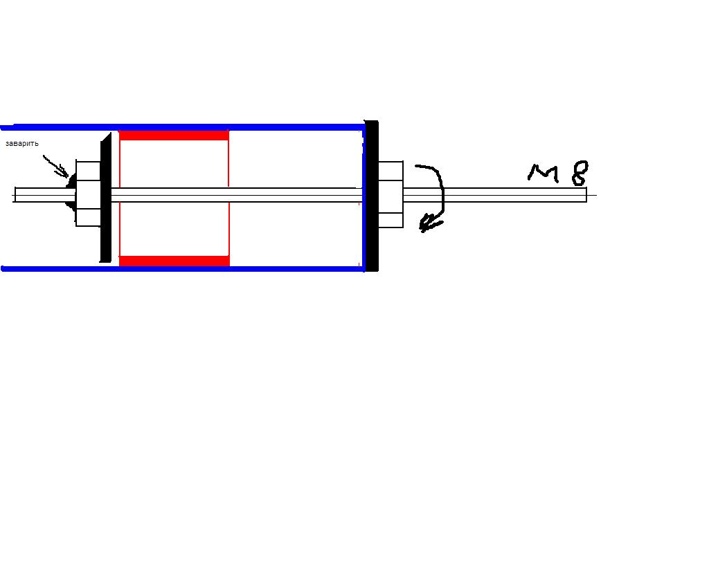

подобный сьемник я сделал из того что нашол в гараже, металические плстинки толщиной 4-5 мм и длинная шпилька

Gazirovannij писав(ла):
Шибко сложный в изготовлении.
Готового такого не найти.
Проще что то подобное такому делать:
На позиции 2 резьба должна быть мелкой длиной не менее длины втулки а гайка увеличенной не менее чем втрое высоты.
Осевые усилия выпрессовки там очень солидные.
А я не понял как это работает. Вернее, не понял как шайба пропихнется свозь втулку и потом ее зацепит.
VW Golf2 GTI 1991
ЗАЗ-968А 1977
Gazirovannij
Зареєстрований: 05.03.2007
Повідомлення: 2310
ПовідомленняДодано: 25 Березень 2009 10:01    Заголовок повідомлення: Відповісти з цитатою
Внутрь трубы идёт качелька позиции 2 (слева).
Шайбы - на торец трубы для внутренней втулки или на торец удлинняющей втулки приспособы для наружной.
