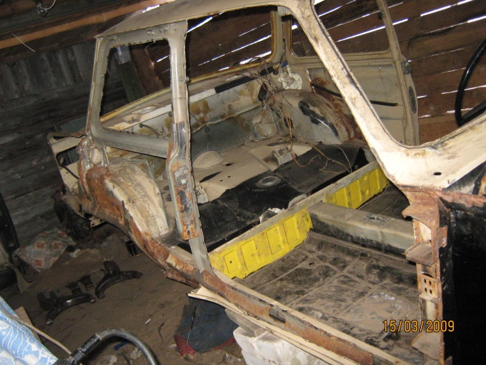

итак снял я боковину со своей Мки вот думаю правильно ли снял . дело в том что остались некоторые детали на кузове подозреваю я что они вместе с боковиной как ремонтные идут . потому и прошу фото или обьяснить что к чему .
https://zaz.kiev.ua/forum/gallery/photobase/07093-1237227101-109.jpg
ах да еще проблема : как отделить боковину от шва днище\порог а то там такой бутерброд что и не видно следы точечной сварки...

off: Фигасе ты заморочился Shocked !!!

Shocked ГГГ...действительно фигассе..... чемто трабант напомноло

попробуй взять молоток и зубило,или болгарку

дык я все старое кузовное так и снимал : с помощью молотка , болгарки и какой то матери Twisted Evil
да вот щас сижу и офигеваю что то я серьезно заморочился .
ну да ладно кто нибудь с форума менял боковины хоть раз?

Лет десять назад видел в магазине боковины, но как их менять ХЗ

да боковины то я нашел: новые в черном грунте стоимостью 1000р за штуку . только не знаю как выглядит ...

Я думаю в них вырезается нужный кусок и вваривается вместо вырезанного поврежденного места. Я так лично порог менял
ПовідомленняДодано: 18 Березень 2009 11:50    Заголовок повідомлення: Відповісти з цитатою
А как ты снимал их?обрезал кусками,или снял всю целиком?
И в этом всем я вижу только один плюс - ты видишь все плохие места - ржу и прочее.
А так,то наверно целком ее и вваривать,как на заводе...
Да и иначе наверно никак...
если честно ,то сперва хотел снять целиком , но были некоторые места где приходилось резать болгаркой при это я так за*****я что стал срезать кусками .
да + несомненное есть хоть 1 на зато какой Smile когда я снял боковину я обалдел я и не думал что там будет так много ржавчины . теперь смогу обработать там где раньше не мог подлезть...

тут уже более интересным есть вопрос "как его назад вварить?",снять то проще всего - кусками например,как ты и сделал...
а от навесить назад Confused
насколько мне известно,то на форуме таким никто не занимался,и ты - первооткрыватель,поэтому толковых советов будет минимум наверно Rolling Eyes
хотя,если эта тема завлечет опытных людей,старожилов форума,и тех кто хоть просто сам варил авто,или капитально этим занималя,или просто имеет некий опыт в этом,то тогда,вместе с толковыми советами двинется и твое дело.
главное несдвайся!удачи тебе и нам всем! Wink

Спасиб! я прекрасно отдаю себе отчет в своих действиях . потому решил немного подстраховаться Wink есть у меня у бати старый друг - отличный сварщик и рихтовщик с большим опытом . вот с его помощью я и буду вваривать боковины .
не смотря на это дельным советам буду очень рад ! как сделаю с меня подробный отчет о проделаной работе Smile

Вот сечас как раз меняю у себя полностью пороги, с частью передней стойки. Пришлось покупать специальные зажимы в виде клещей, стягивают абалденно, тобешь прижал ими на швах и смотришь где что как садится и потом если что прихватываешь сваркой)))))))))
