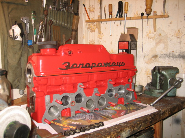

Вот кста моя 083 почти готовая головка:
Ну эт так Smile думаю клеить надпись или нет. С надписью даже симпотишно Embarassed
(зы обратите внимание на "дыры" Cool /мона немного похвастаюсь/)

ПовідомленняДодано: 10 Січень 2009 01:13    Заголовок повідомлення: Відповісти з цитатою
КЛЕЙ!!! КЛЕЙ!!!! у даж слюни на ето дело потекли Embarassed
carbixc
Зареєстрований: 13.10.2007
Повідомлення: 432
Звідки: Беларусь,Могилёв
ПовідомленняДодано: 10 Січень 2009 01:19    Заголовок повідомлення: Відповісти з цитатою
РЕДЗАЗИК как увидел эту красоту с надписью-угодил прямиком в экстаз!!!! респектище и уважуха!!!
КЛЕЙ!!!!
