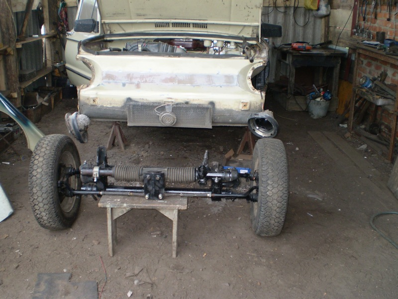

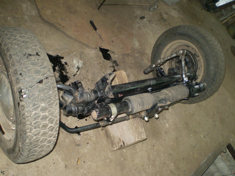

Рейка от москвича2141 у меня уже стоит ,вернее ездит (накатал уже около 5тис.) Я доволен .Она и правда великовата ,пришлось укорачивать корпус со стороны где стоит заглушка, это справа по ходу, и саму рейку смещать немного вправо от центра а разница компенсировалась длинною тяг. Рулевой вал идет через карданчик по салону между педалями ,руль опустился ниже и заменен на меньшего размера. Никаких чертежей у меня нет ,делалось все опытным путем и наглаз. Ментам переделку не светил, а при прохождении ТО на тех.станции заметели но провели, им главное что бы люфтов небыло. Есть фото, правда не знаю как их сюда поместить. Помещу в фотогалерею, смотрите там. Да...еще рулевые тяги использовал все теже москвичевские (перегнул спомощью автогена) вместе с муфтами рег. схождения а пальцы просто заменил на зазовские,шарики одинаковые.

Фотки:

красиво сделано.
но что там со схождением колес в поворотах?

да и вправду слюни текут рейку красиво поставил !еще прозьба сделай фото пожалуйста как вал рулевой идет и какие корданчики ставил .
а где делал схожеение ?

Voytik писав(ла):
красиво сделано.
Судя по картинке колеса поворачиваются параллельно. Уже лучше. Нежели у весика и еще кого то. Там наружное поворачивалось на бОльший угол.

ПовідомленняДодано: 19 Жовтень 2009 20:02    Заголовок повідомлення: Відповісти з цитатою
REDZAZ писав(ла):
чтото глубоко сомневаюсь в этом.
просто я недавно с тягами на своем игрался, и было так наделал что при вывороте схождение увеличивалось. со всеми вытекающими на дороге.
полез читать Реймпеля, о рулевых делах.
а из вычитаного много интерестного узнал.
и одно и такого то, что рейка которая устанавливается впереди оси, её положение, (грубоговоря на пальцах) должна находится немного за концами рычагов кулаков.
а не перед, как во всех виденых вариантах включая этот.
потому только тогда колеса при вывороте будут менять схождение на расхождение (уже даже не важно на какой угол).
а иначе они при вывороте только ещё больше сходятся.
так что, DRINО уважуха за исполнение, но это снова тупиковый вариант. жаль проделаной работы.
перед воплощением лучше всего читать теорию, труды мастеров в этом деле.
ездить оно будет, но в поворот входить с таким недочётом нунах. даже летом на сухом асфальте.
