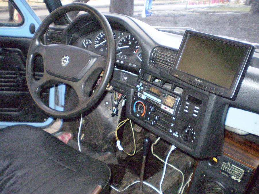

ПовідомленняДодано: 20 Березень 2008 08:41    Заголовок повідомлення: Відповісти з цитатою
Да и фиг откудава ставить!!Главное приборы подключить у меня от БМВ тояла и че?Нихера не работало, а беховская торпеда/заз приборы смотрится говенно

ПовідомленняДодано: 22 Березень 2008 10:45    Заголовок повідомлення: Відповісти з цитатою
Да пилил ее я дня 2!!!От немцы суки качественно делали, внутри метал мощный!На самом деле если красиво оформить центральную стойку то смотрится прикольно, но снова говорю что приборы подключать нада.Сначала поприколу было ездить с спидометром в 240км\ч

ПовідомленняДодано: 27 Березень 2008 10:43    Заголовок повідомлення: Відповісти з цитатою
Берется беховская приборка, вынимается тах. и спидометр БМВ и ставится ВАЗ 21063. Дырки идеально подходят.
