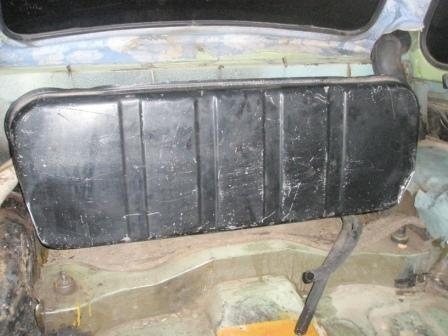

Ну что, типа выхожу из спячки Laughing Начал по немногу работы. На прошлые выходные проделал основную работу по переносу бензобака за сидение. По ходу вопрос: на штатную горловину бака сороковки есть крышки по ключ?
Фотоотчет в галерее.

ПовідомленняДодано: 17 Грудень 2007 11:48    Заголовок повідомлення: Відповісти з цитатою
НЕТ
СОВЕТУЮ ВЗЯТЬ ЛИБО ОТ ТАВРИИ ГОРЛОВИНУ (ОНА КРЕПИТСЯ ТРЕМЯ БОЛТАМИ, А С БАКОМ СОЕДИНЯЕТСЯ ЧЕРЕЗ ШЛАНГ), ЛИБО ОТ КЛАССИКИ.

ПовідомленняДодано: 17 Грудень 2007 12:31    Заголовок повідомлення: Відповісти з цитатою
maxx писав(ла):
НЕТ
Надеюсь они по диаметру не отличаются? А то дырку подогнал четко под зазовскую горловину. Жалко, если там диаметр меньше Confused

ПовідомленняДодано: 17 Грудень 2007 14:48    Заголовок повідомлення: Відповісти з цитатою
Олег писав(ла):
maxx писав(ла):
НЕТ
ЕСЛИ И ОТЛИЧАЮТСЯ, ТО НА 1-2 ММ В ДИАМЕТРЕ

ПовідомленняДодано: 17 Грудень 2007 15:50    Заголовок повідомлення: Відповісти з цитатою
Спасибо. Будем искать!

ПовідомленняДодано: 17 Грудень 2007 17:28    Заголовок повідомлення: Відповісти з цитатою
Олег, можно на крайняк резинку потолще поставить, чтобы о-о-о-о-очень туго закрывалась, а в серединку крышки затверлиться и вставить личинку от замка. Будет муляж! Laughing
Хотя может можно попробовать придумать стопор внутренний от ключа. Rolling Eyes

ПовідомленняДодано: 17 Грудень 2007 18:27    Заголовок повідомлення: Відповісти з цитатою
от волги подходит крышка с замком ! у меня на бежевом стоит !

ПовідомленняДодано: 17 Грудень 2007 18:48    Заголовок повідомлення: Відповісти з цитатою
Кароче возьму горловину и буду искать по базару. Спасибо за инфу!
