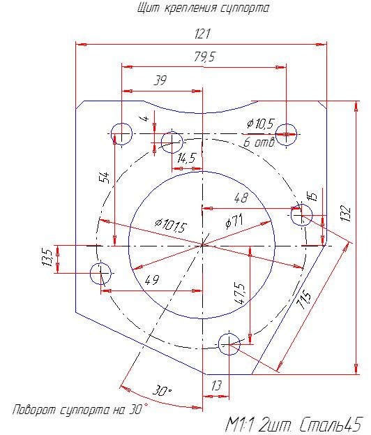

Новый хозяин пепелаца выясняет, что же с мотором. Вроде не пашет один цилиндр, хотя искра есть, свеча работает. Думаю, там чего-то с поршнем. Компрессометр прыгает с 6-8,5, фиг его поймешь. Причем на всех горшках примерно так.
На выходных как и обещал, ставил на желтый все дисковые тормоза. Управился за неполные два дня. Думал, быстрее сделаю, как-никак пару собак на этом уже съел, но пришлось повозиться с ручником.
Зато держит ручник так, что пипец. На второй щелчок еле-еле защелкивается и как вкопаный.
Инструкция по установке в галерее как обещался.
http://zaz.kiev.ua/forum/gallery/?do=sa&g=884&a=1540
Если есть у кого вопросы, пишите сюда. Wink

Но из обилия чертежей, которые были представлены в теме про дисковые тормоза, какие используются конкретно. Заранее благодарен.

Я пользуюсь своими доработками. http://zaz.kiev.ua/forum/gallery/?do=sa&g=884&a=1069

Антонио подскажи какие размеры до центра в этом чертеже?????
Давно уже скачал с твоего сайта, а вот сделать не могу.

ПовідомленняДодано: 31 Жовтень 2007 12:35    Заголовок повідомлення: Відповісти з цитатою
Эти размеры особо и не нужны. Проводишь произвольно оси и от них делаешь разметку.
Вертикальная ось ровно посередине детали проходит.
Горизонтальная смещена вверх. От оси до верхней плоскости 71мм.
Помни, что эта пластина под суппорт 2108 13'.
Некоторые размеры нужно уточнить. Например, расстояние между отверстиями крепления суппорта не 79,5, а 80мм!

Антонио спасибо. у меня вентилируемые тормозные диски 13''
так что мне подойдет как родная
