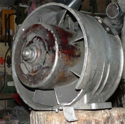

А вот как это выглядит реально:

Илья, я надеюсь на то, что выступающая крыльчатка даст центробежный поток от лопастей. Шторка никакая (по моим представлениям) не нужна.
Я бы допилил пропил вверх так, чтобы пропил заканчивался под верхним железным кожухом – чтобы был и обдув головки 1-го котла.
Давай сначала остановимся на глубине 5 мм (если буш допиливать) – если опять 1-й будет горячим, то и снять корпус генератора не долго.
Температуру можно измерить китайским тестером с термопарой – спроси у знакомых, вещь довольно популярная. Если решишся, напишу методу измерения.
Я не знаю как ты, а я с идеей переспал, если хочешь, напишу, что у меня родилось. Very Happy

Представь себе плоскую шторку, расположенную точно под карбом и делющую внутреннее пространство за генератором мысленно на 1-й с 3-м котлом и 2-й с 4-м котлом. Идея в том, чтобы НЕСКОЛЬКО притормозить воздушный поток от крыльчатки, тем самым повысить давление на обдув 1-го и 3-го котлов. Я её представляю себе как перевёрнутый треугольник по центру проёма. Величина этого треугольника – это только уже опытным путём, но, наверное не меньше половины площади проёма.

Инженерв писав(ла):
Треугольник в виде знака "Уступи дорогу" ?
Это уже опробовано или только идея?

Да, только идея, (я же этой ночью спал-то Laughing ). Да, треугольник, только нижний угол 90 градусов.
Илья, твоя доработка должна работать !

Собрал все воедино и запустил. За 10-15 минут при 1500-1700 ничего (тьфу-тьфу-тьфу!) не заклинило! Негатива не обнаружено. Будет испытываться дальше.
Теперь по поводу автоматических заслонок. За 10-15 минут и прогреве масла до 45-50 их положение должно измениться относительно первоначального или оно меняется при других температурах? Я пока решил не рисковать и залочил их в верхнем положении.

Так ты в результате какой сектор отпилил в корпусе вентилятора ?
Поставил так, как на фотографии.
