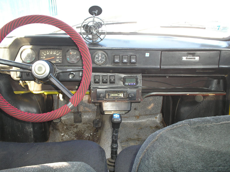

Ура, ура, ура!!!! Exclamation Сегодня я нашёл на свалке торпеду от 968м, гораздо лучшую, чем моя!!! (какой придурок выкинул? Question Shocked ) Она имеет только мелкие дефекты и одну трещинку 1.5 см посередине, а моя вся растрескалась!
В связи с этим вопросы:
1. Чем и как лучше заделать мелкие дефекты (дырочки, трещинку) на торпеде, чтобы их было не видно без полной переобтяжки или перекраски всей торпеды?
2. Чем клеится пеноматериал, из которого торпеда сделана ( с нижней стороны)?
Заранее спасибо, очень жду ответа
ЗЫ. Она тёмно-серая, чуть посветлей, чем моя была.

В начале тоже хотел поставить себе торпеду от иностранца
а сейчас доделываю свою!
Может ктото скажет или выложит фотки как выглядят часы из торпеды так как у меня пустая дыра=(
И от чего можно повесить под торпеду ......(ну эту в которой мафон весит и другие штучки=) а то не знаю как она называеться)

clon, НАСКОЛЬКО мне известно, как стандартные часики в ВАЗ 2106. По крайней мере, я видел таких много...

clon писав(ла):
Повесил крепеж магнитолы от Оки, висит на трех точках: левая задняя часть крепится за "ухо" свисающее из-род парприза (просверлил пластик по месту), по-моему "ухо" для каких-то инвалидских примочек, на обоих моих жужах было, хотя последний - не инвалидский.
Еще впереди две точки крепления сделаны так: родные "окушные" отверстия-потаи для болтов заткнул деревянными пробками, подрезал-подкрасил, просверлил потом это все поперек "окушных" болтов, просверлил две дырки в парпризе, прикрутил. В принципе можно легко реализовать четвертую точку крепления сзади-справа, но и так нормально держится. Еще я к этой магнитольной коробке прикрепил сбоку хомутом гнездо прикуривателя, теперь сотовый удобно подзаряжать.
У меня крепеж простой, а я еще видел на Оке крепеж с полочкой под кассеты, но мне такой не попался...

clon писав(ла):
От москвича, по-моему 2141. (имеется в виду под торпеду 968м) Это идеальный случай без переделок. Лишь бы магнитола не оказалась слишком длинной. Под торпеду ЗАЗ 966 я вешал держатель магнитолы от Оки с переделками держателя. Возможно, это пройдет и для 965. А ещё есть одна жигулевская которую тоже можно с переделками, но результат хуже.

А никто не пробовал изменить родную торпеду на 968М???? А то если менять на инородную, учитывая маленький салон, места получается еще меньше. Родная впринципе смотрится не плохо, но старовато и простовато... а при небольших изменениях можно получить хороший варриант...
И еще вопрос... кто нить пробовал делать бороду на 968М, но не просто виселку под мафон, а полноценную, до тонеля??? Если есть опыт поделитесь

Вот как бы ми попытки что то сделать, но пока есть небольшие трудности с крепежом бороды к торпеде. Незнаю, толи уголками ...
http://zaz.kiev.ua/forum/gallery/?do=sf&g=2489&a=825&f=15228
http://zaz.kiev.ua/forum/gallery/?do=sf&g=2489&a=825&f=15227
Переглянути профіль Garage Відправити приватне повідомлення Відправити e-mail Відвідати сайт автора ICQ Number
ПовідомленняДодано: 16 Квітень 2007 18:35    Заголовок повідомлення: Відповісти з цитатою
както очень громоздко Confused
я бы посоветовал (если иномарочную) то от VW Golf, Passat.
они такие что все скомпоновано плотно в самой торпеде, без бороды.
посмотри ещё накпример от БМВ.
как у Black Angel http://zaz.kiev.ua/forum/gallery/?do=sg&g=60
